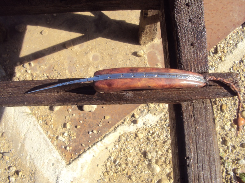

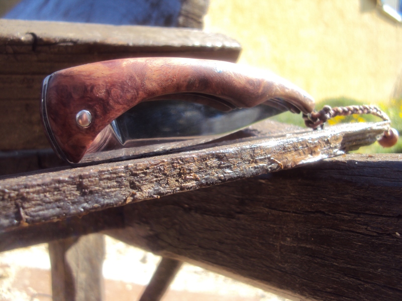

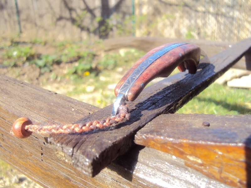

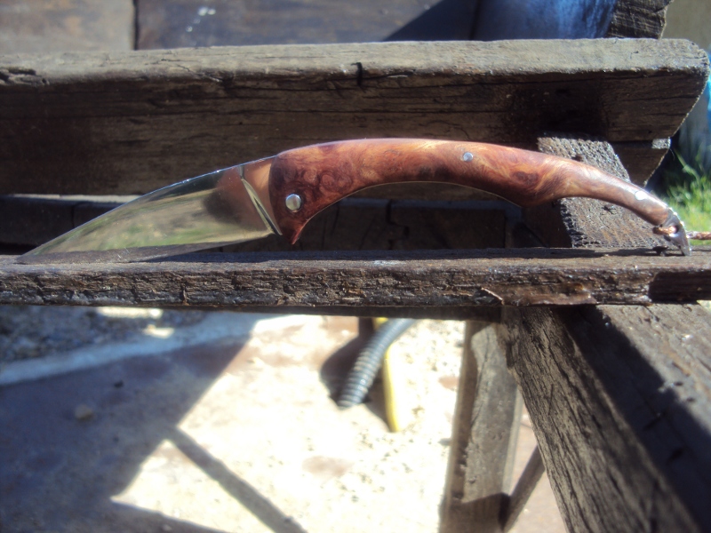

voici mon deuxième couteau. C'est un pliant deux clous avec une lame et un intercalaire en XC75, travaillés en stock removal (à la lime), trempés intégralement, avec un revenu au four de cuisine 220° pendant 1 heure.
Les platines sont en inox d'un plat de cuisine (sacrifié pour la cause).
Les plaquettes sont en loupe d'amboine (la petite perle aussi).
Je suis parti d'un petit croquis et j'ai pas mal "galéré" pour la réalisation de ce projet. J'ai beaucoup recommencé, pour plusieurs étapes.
J'ai oublié de le mesurer mais je dirais environ 8-9 cm de lame pour un total de 18-19 cm.
