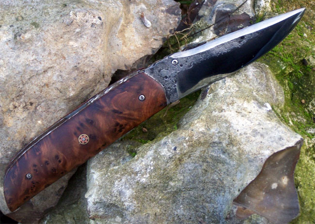

voici mon premier pliant fait avec l'aide de mon frangin (turbotec) :
    - la lame est en XC75 et mesure 9cm de long, 2.5cm de large et 3.5mn d'épaisseur,
    - les intercalaires sont en ziricote et inox,
    - les platines sont en titane grade 5,
    - et les plaquettes sont en loupe de thuya.
Il mesure ouvert 21cm. Merci pour vos commentaires.

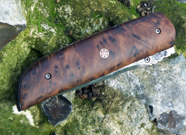

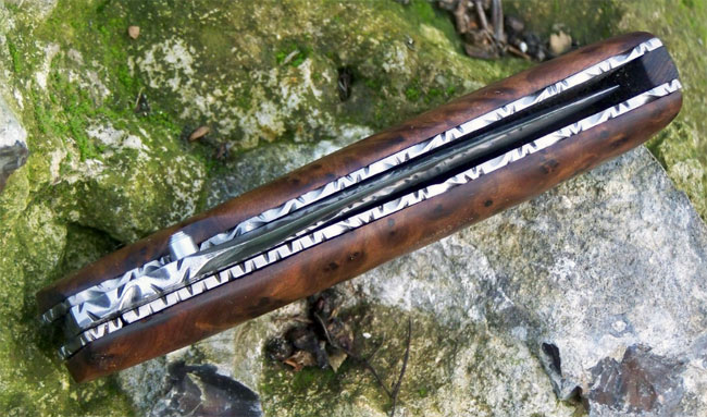

Ton couteau a l'air bien fini. En général les photos en macro sont décevantes car impitoyables pour le moindre défaut, or dans le cas présent, les finitions paraissent très soignées, même vues à la loupe.
Juste une petite remarque (les amateurs de couteaux pliants étant en général très pointilleux) : les vis semblent ne pas être toutes à la même profondeur. Cet ajustage est délicat, car il faut percer le logement de la vis avec délicatesse pour avoir toujours la même pénétration.
Sinon, j'aurais bien aimé avoir aussi une vue plus large, manche et lame, pour me faire une meilleure idée de la ligne d'ensemble du couteau.
Premier pliant, certes, mais vu la qualité de l'ensemble, je suppose que ce n'est pas ton coup d'essai en matière de coutellerie ?

C'est mon premier coup d'essai. Pour ma part, je ne suis pas tout a fait satisfait de moi.
Le réglage de la profondeur des vis est difficile (les deux avant sont identiques, les deux arrières aussi).
Mais les suivants seront, d'après moi, mieux.

Je viens de le redécouvrir, franchement chapeau bas !
Par contre le talon est peu être trop limé car le liner s'enfonce trop sur le talon d'où un risque de blocage à long terme avec l'usure. Mais c'est vrai que ce n'est pas facile d'ajuster un liner.
Un truc pour le limer correctement : faire deux cales en bois avec un angle de 7° et coincer la lame entre pour limer le talon correctement ; sinon régler la table de son backstand avec un angle de 97 ° par rapport à la bande et y aller par petites petites touches !
