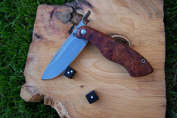

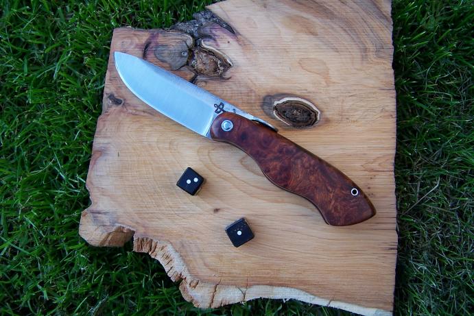

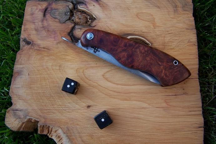

Messagede turbotec » Lun 19 Avr 2010 19:55
Après avoir fait quelques essais sur des couteaux fixes (que vous verrez ultérieurement car les étuis ne sont pas encore faits), j'ai réalisé les émoutures de ce couteau avec ma nouvelle roue de 300. J'ai donc obtenu des émoutures creuses : et j'aime bien !
Ce pliant est réalisé en XC75, de la loupe d'amboine et un intercalaire en inox.
A vos claviers... Merci d'avance

Pour une première émouture creuse, bravo, belle régularité ! En fait c'est un coup de main à prendre.
Une fois que l'on a appris à sentir l'appui, ça va tout seul (ou presque...). La difficulté, ensuite, est de ne pas aller trop fin sans détremper la lame.
Je trouve ce couteau très élégant, la loupe d'amboine est très flatteuse, mais attention au rivetage, c'est un bois qui casse facilement (et je parle d'expérience !).

Merci pour cette réponse.
Je suis d'accord avec toi pour le bois, il faut faire attention !

Messagede Stéphane Détrait » Sam 24 Avr 2010 13:43
Effectivement, belle réussite d'emouture creuse ! Personnellement, sur le manche j'aurais vu un renflement moins prononcé sur la courbe pour l'esthétique générale.
