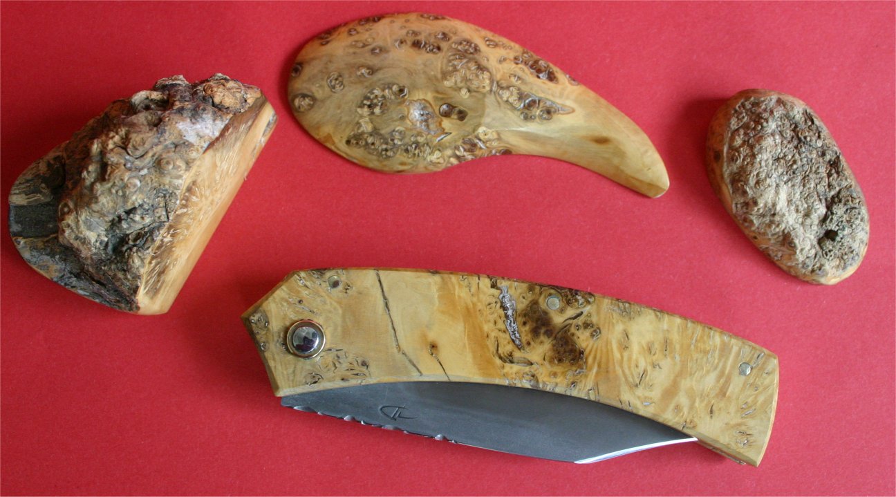

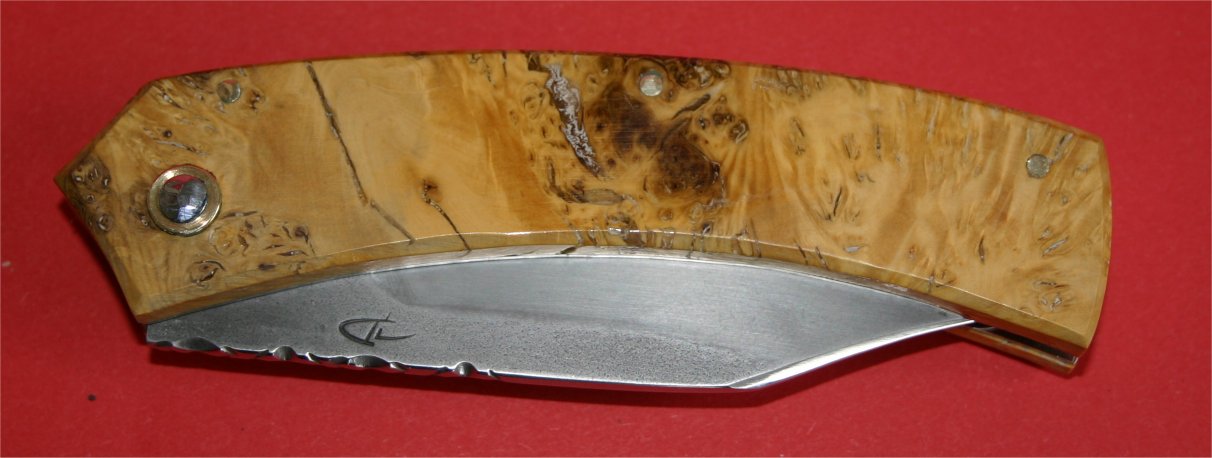

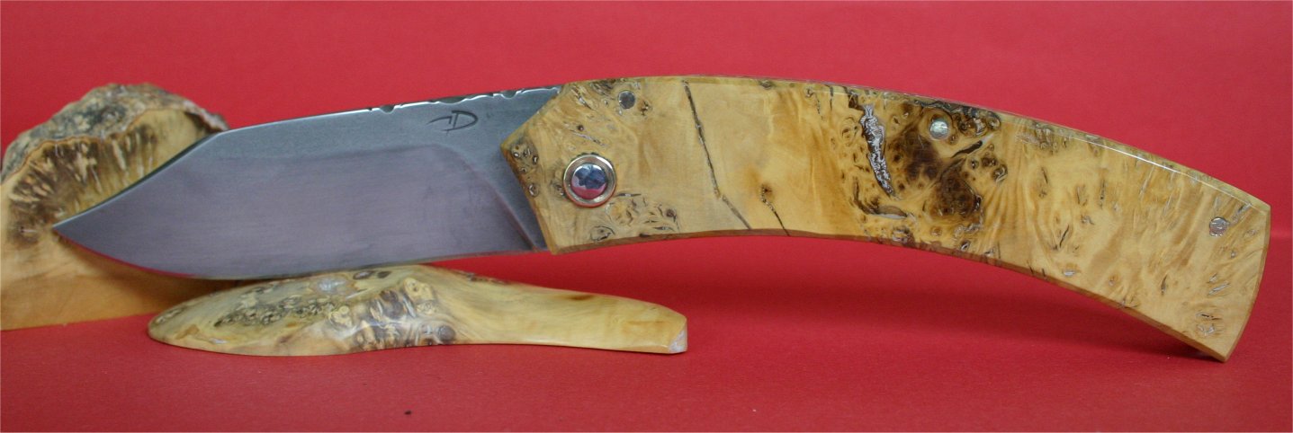

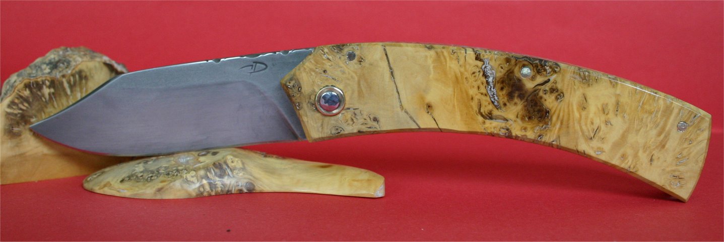

Ca faisait maintenant un bon moment que je n'avais rien réalisé : mon travail monopolise actuellement les 95% de mon temps et ne me laisse pas assez de temps libre pour me consacrer à la coutellerie. Par contre, je suis toujours avec attention le travail de chacun. Mais durant ce long week-end, j'ai tout de même trouvé un moment pour me remettre à ma passion et fabriquer un petit couteau pliant en stock removal.
Voici ses caractéristiques :
- Lame en XC75 (stock removal), trempe à l'huile.
Longueur totale ouvert 19,5 cm (11,5 fermé), lame 8,5 cm pour une épaisseur maximum de 3 mm, émouture plate.

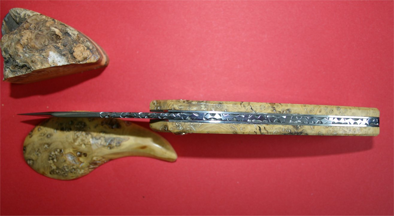

La lame et l'intercalaire sont est guillochés.
Le manche est en loupe de buis stabilisé.
