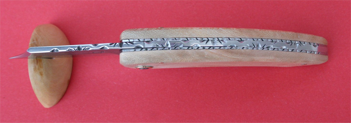

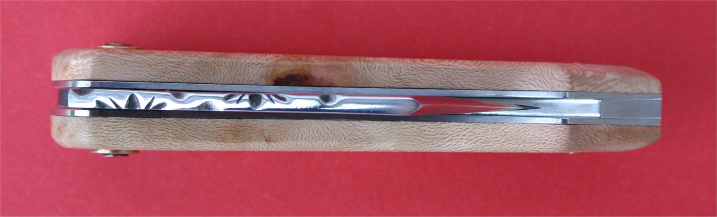

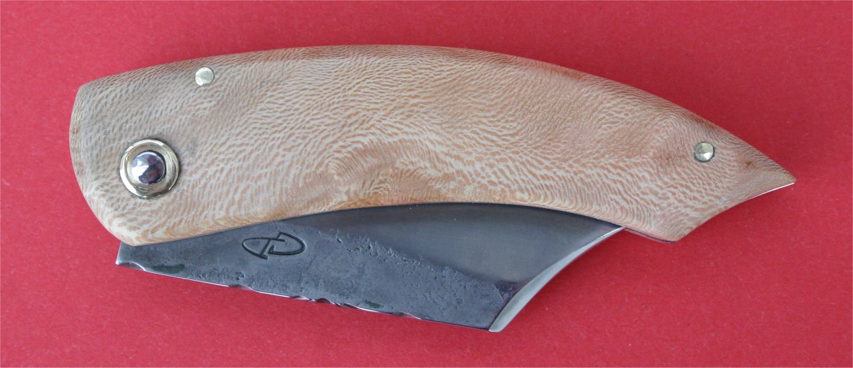

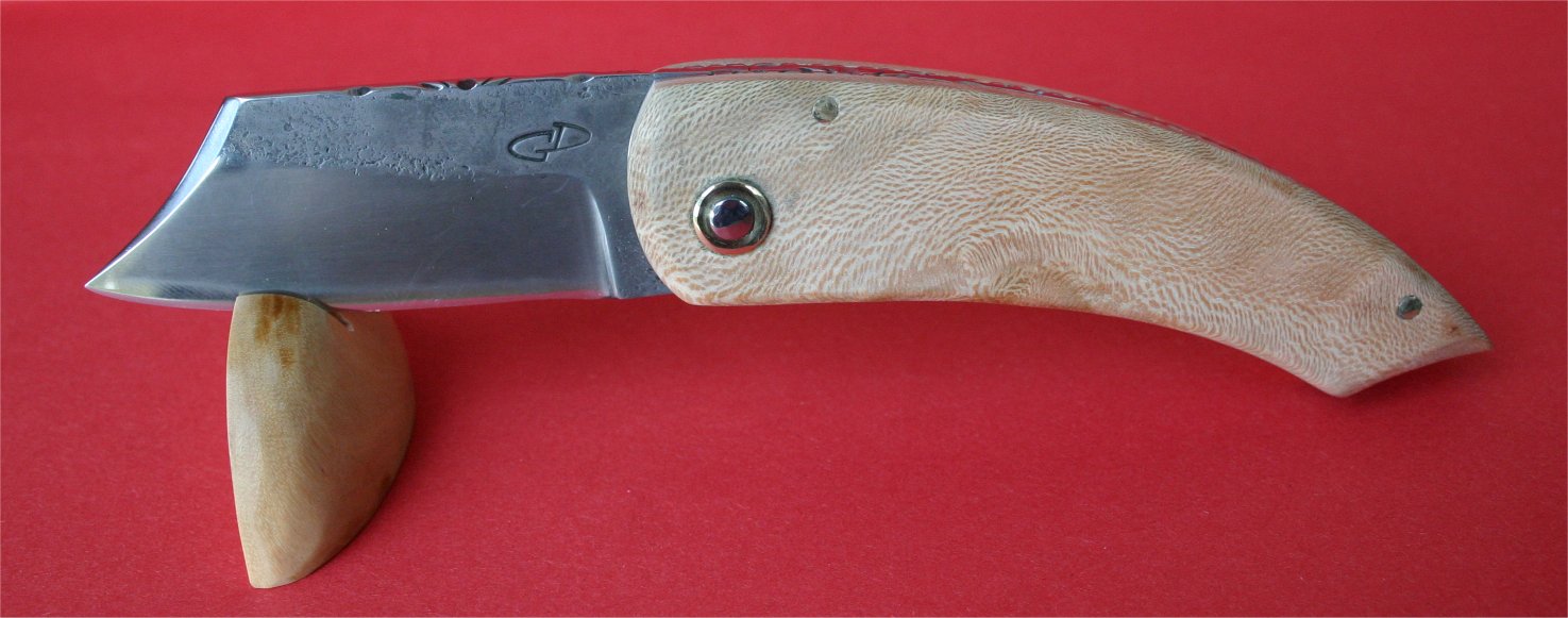

Voici ma dernière réalisation de 2010 : un petit pliant style Corse à friction.
La lame est forgée en XC75, trempe à l'huile avec une finition par un traitement au perchlorure de fer et patinage à la main à la laine d'acier.
Longueur totale ouvert : 16 cm (10 fermé), lame 6 cm pour une épaisseur maximum de 3 mm, émouture plate.
Le manche est en platane.
Un guillochage a été réalisé sur la lame et l'intercalaire et les platines.
Cette forme très courte est conforme à la demande du futur propriétaire.

Le bois est super !
C'est vrai que la lame est un peu courte à mon gout, mais comme on dit : le client est roi.

Je suis du même avis que Christophe pour le bois et la taille de lame.
Les finitions sont impeccables et si la ligne ne me convainc pas en position ouverte, en revanche je la trouve très séduisante en position fermée !
Est-ce que le platane est stabilisé ?

S'il avait été pour moi, il aurait bénéficié d'une lame plus longue... comme je le disais, les 2 demandes du client étaient :
- Lame courte.
- Manche en platane (dans une partie laissant clairement apparaitre le mouchetage bien sûr !).
Non, le bois n'est pas stabilisé et pour éviter tout mouvement non désiré, les plaquettes ont hérité de quelques points de colle en plus du rivetage.
J'ai fait le même (ou quasiment le même) pour mon épouse il y a quelques mois, elle l'utilise tous les jours et il n'a pas bougé. Celui là ne devrait pas bouger non plus.

Je me demandais plutôt si le platane, bois plutôt tendre, ne se marquait pas trop facilement (rayures, etc...).
La répétition des courbures (extrémité de lame et de manche) me plait vraiment. Je pense qu'en faisant un tranchant également courbe, plus proche de celui des couteaux corses, tu pourrais arriver à un résultat plus plaisant en position ouverte. A cogiter...
