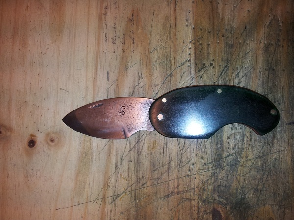

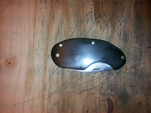

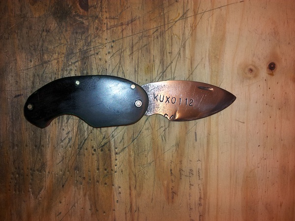

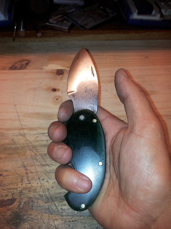

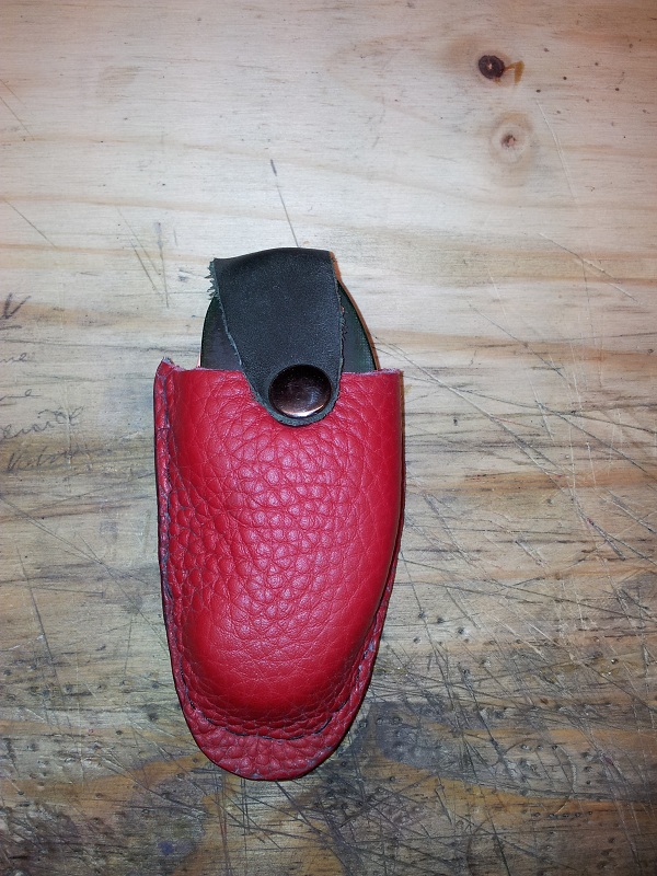

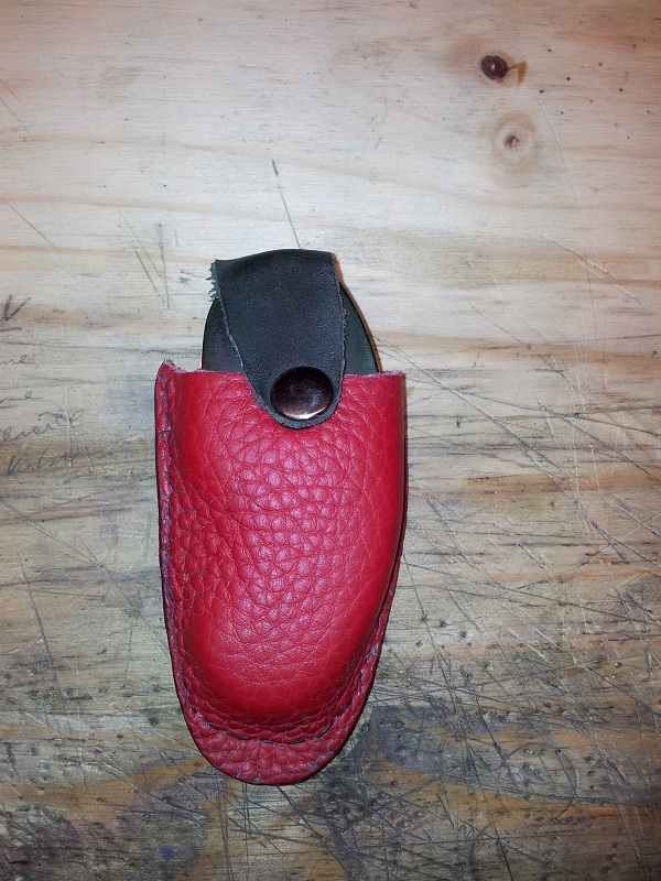

Messagede Cirgue David » Jeu 12 Juil 2012 09:07

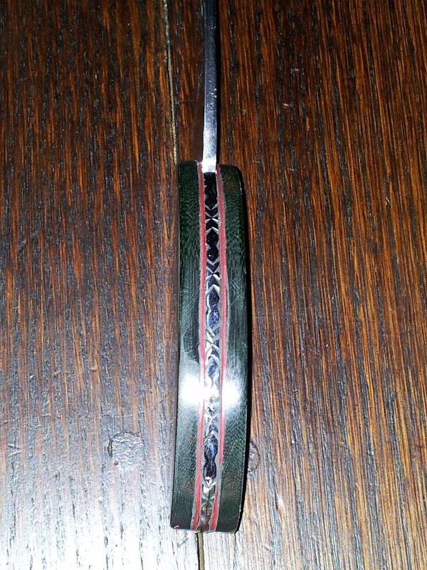

voici le dernier couteau pliant sorti de mon atelier. Il s'agit d'un couteau à friction avec butée de la lame sur un faux ressort guilloché. Les plaquettes sont en micarta vert. Afin d’atténuer la dominante verte du manche, j'ai ajouté des intercalaires rouges. La lame et le ressort sont issus de la récup' (lame de tondeuse tracteur d'où le numéro de la lame). Ils ont été trempés à l'eau et revenus au four à 210°C pendant 1 heure. Le pivot de la lame est un rivet mosaïque de 4 millimètres (les 3 autres sont en laiton de 3 millimètres).
Les dimensions sont :
- position fermé : 9,5 centimètres,
- lame : 7,5 centimètres,
- position ouverte : 16,5 centimètres.

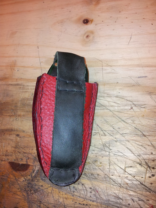

Je continue mon apprentissage pour les étuis... j'ai repris les deux couleurs du couteau.
Cirgue David

Messagede BDelor » Jeu 12 Juil 2012 10:46
est-ce que tu as une idée du type d'acier dont il s'agit ?
Ceux utilisés pour les lames de tondeuses ont la réputation d'être bas en carbone et de ne pas prendre la trempe. As-tu fait des essais de trempe pour voir comment il se comporte ?
Re: Couteau pliant à friction à manche en micarta vert
Messagede Cirgue David » Jeu 12 Juil 2012 11:51
J'avais déjà utilisé cette lame pour un autre couteau forgé, et il a bien supporté la trempe ( le tranchant est très bon ).
