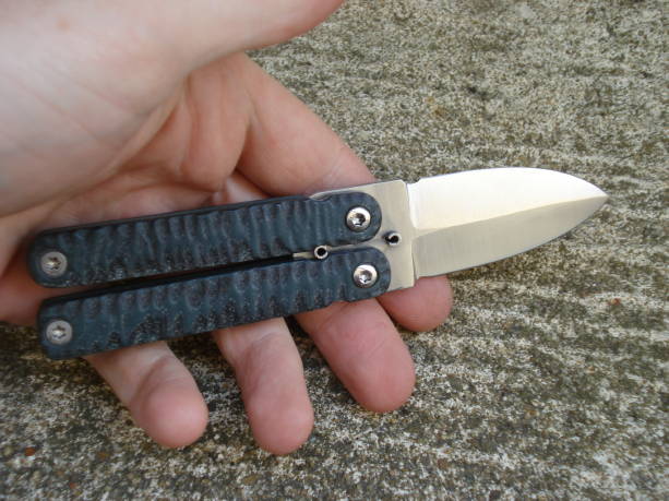

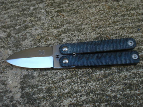

Comme j'ai en projet pour le Halloween Build off de JerzeeDevil de faire un balisong au profil dague de 4" (de lame), je voulais voir si je pouvais faire une émouture à peu prés correcte.
Donc j'ai réalisé ce petit bali à double tranchant, histoire de tenter ce type d'émouture.
  • 8,5 cm de long fermé.
  • 2,5 cm de large,.
  • 8mm d'épaisseur.
  • Lame en xc75 trempe à l'huile, revenu flash,
  • branche en micarta vert noir.
  • 13,1 cm ouvert pour 5 cm de tranchant de chaque coté.
Et juste pour ceux qui pense qu'il n'est pas possible de jouer avec un bali coupant des deux cotés :
Re: Couteau Balisong au profil dague en acier XC75 et micarta vert et noir
Messagede BDelor » Mer 1 Sep 2010 23:48

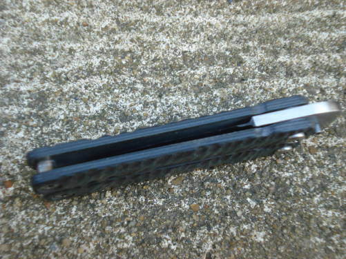

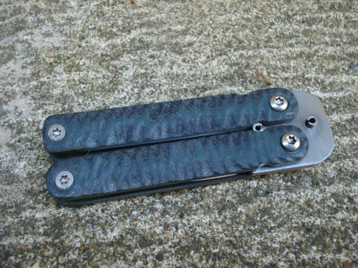

Pas évident de faire ces émoutures bien régulières. Il ne faut pas se précipiter, et finir le polissage à la main pour bien marquer les arêtes.
Je trouve que tu t'en es bien sorti. Juste une petite irrégularité - peut-être - sur la dernière photo, à moins que ce ne soit un reflet.
Quant à jouer, non merci, je me coupe déjà assez comme ça !
Messagede cardoso5fr » Jeu 2 Sep 2010 08:10
Ce n'est pas un effet d'optique, elle n'est pas régulière, mais légèrement courbe. Je n'ai pas pensé au polissage à la main, j'ai fini à la bande de 500, puis scotch brite et frotte sisal.
