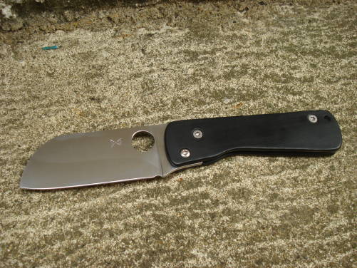

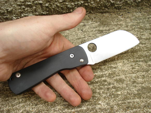

Messagede cardoso5fr » Jeu 26 Aoû 2010 20:34
Voici un couteau pliant avec un coté tactique pour le 4 heures et autres encas.
J'ai décidé de le nommer "Tartine In Black", TIB en référence au film avec Tommy Lee Jones et Will Smith :
  • 4,2 cm de haut,
  • 10,6 cm de long fermé,
  • 18,6 cm ouvert
  • 7,1 cm de tranchant, xc75 trempe sélective à l'huile, 3mm d'épaisseur.
  • 3,2 cm de haut ouvert.
  • Spyderhole Licenced by spyderco

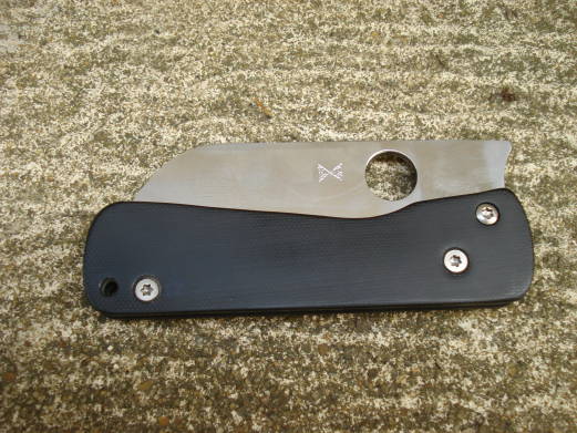

Messagede BDelor » Jeu 26 Aoû 2010 20:48
Belles finitions !
Est-ce qu'il y a une raison au choix d'un positionnement d'axe très décentré (en d'autres termes, le choix d'un lame très haute au dessus du manche en position fermée) ?
Re: Couteau à friction - ouverture une main - en acier XC75 et G10 noir
Messagede cardoso5fr » Jeu 26 Aoû 2010 21:21

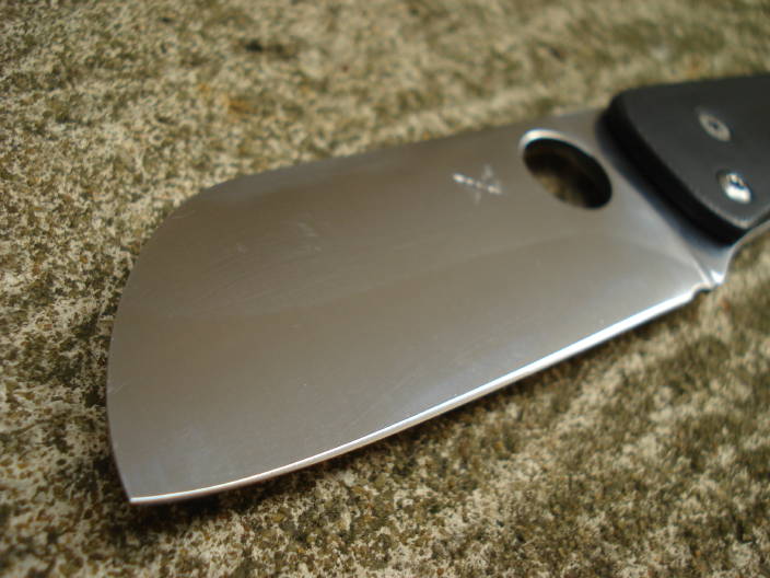

Merci, je m'améliore. J'ai été un peu surpris pas la révélation au perchorure de fer. J'ai nettoyé avec un morceau de jean imbibé d'acétone avant la révélation, et l'acier s'est marqué des traces du tissus. Drôle.
Sinon pour l'axe décentré, sur le tartineur, j'aime bien avoir l'axe très bas et cela me permet de mettre le spyderhole de 13mm sur le haut de la lame et d'avoir quand même encore un manche assez "important" en main. Si je mets l'axe plus haut, je dois soit ne pas avoir la lame en position fermée parallèle au dos du manche, soit creuser le manche très profondément pour placer le décrochement pour attraper le spyderhole.
Je pourrais utiliser un trou plus petit, mais j'aime bien la taille de 13 mm que je trouve plus polyvalente.
