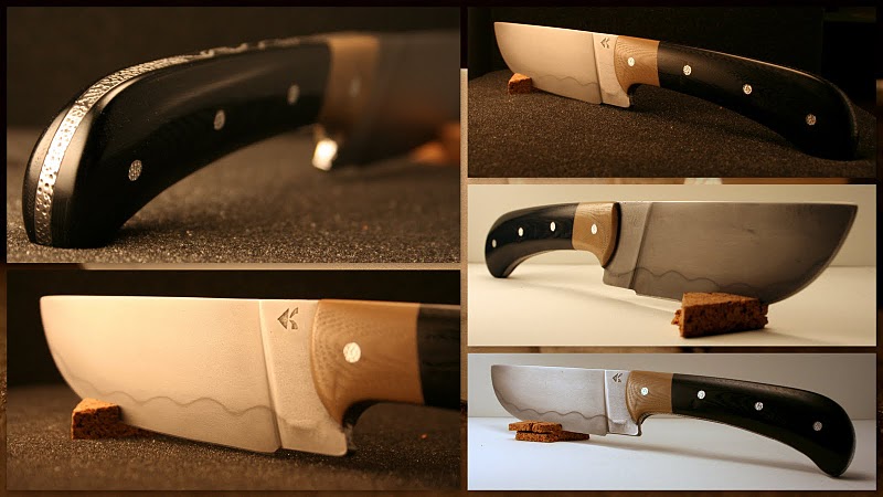

Messagede kof » Mar 11 Jan 2011 20:28
Voici une variation sur "Le Fab" en XC75 aux caractéristiques suivantes :
  • Lame plus courte.
  • Acier XC75 Épaisseur 4mm à la plate semelle et lame 2.8mm
  • Longueur lame: 11 cm.
  • Longueur manche: 12.5 cm.
  • Plaquettes G10 noir et beige.
  • Montage riveté collé - Rivets aluminium.
  • Trempe sélective au mastic réfractaire.
  • Révélation au perchlorure.
Version précédente :

Messagede BDelor » Mar 11 Jan 2011 20:55
Je préfère cette nouvelle version plus "léchée".
C'est original (et réussi) d'employer le G10 de cette manière alors qu'on le voit presque toujours sur des lames de couteaux orientés combat ou sports d'extérieur.
La manière de travailler l'aspect de surface de la plate-semelle est également originale.
L'association avec cette lame très propre fait au final un couteau que je trouve très "classe".

Messagede Olivier21 » Mer 12 Jan 2011 19:30
La pointe de la lame a l'air un peu plus arrondie que sur le précédent, non ?
Il est encore plus beau avec cette ligne de trempe plus haute, et le faux quillon réalisé avec le manche moins épais que la lame qui permet sécuriser les doigts sur un travail en force toujours bien pensé.
Comment as-tu réalisé les petits points sur le dos de la lame ? On les retrouve sur les rivets, c'est sympa comme rappel.
Celui-ci est-il également destiné à la cuisine ?
Belle soirée.

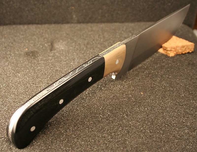

Messagede kof » Jeu 13 Jan 2011 22:47
Olivier, je te mets une photo où l'on voit mieux le travail sur la plate semelle :
Bonne soirée.

Messagede Olivier21 » Dim 16 Jan 2011 22:01
Merci ! Ça change du guillochage, et c'est très léger, presque aérien à défaut de trouver une expression plus marine. Pétillant peut-être ? C'est une belle idée !

Messagede Stéphane Détrait » Dim 16 Jan 2011 22:44
Très joli, très classe ! Beaucoup de noblesse dans le travail du G10.
La ligne de trempe ne semble pas rejoindre la pointe, dois-je en conclure qu'elle n'est pas trempée ?

Messagede kof » Lun 17 Jan 2011 14:38
On le voit pas bien sur la photo, mais la ligne de trempe suit pratiquement le tranchant vers la pointe. Je ne voulais pas la faire ondulée jusque la pointe mais là effectivement c'est trop fin. C'est un essai que j'ai fait avec du mastic refractaire que l'on trouve dans les magasins de bricolage. Je ne savais pas trop comment ça allait réagir. On fera mieux la prochaine fois.
