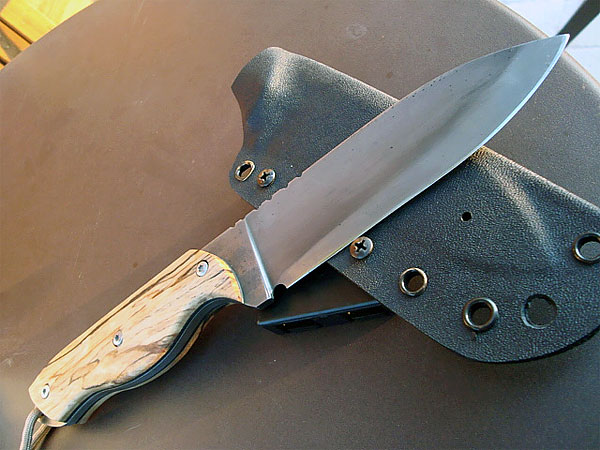

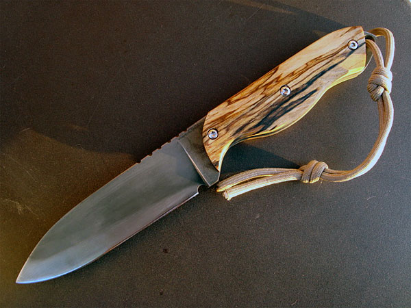

Ma dernière fabrication pour tester mon four de trempe :
25 cm de long dont 12 cm de tranchant, XC75 en 4 mm d'épaisseur, normalisé à l'air trois fois puis trempe au goop, triple revenu 200°, 250°, 225° pendant une heure à chaque fois.
Les plaquettes sont en hêtre échauffé et stabilisé, montées sur intercalaire en kydex et vissées, pas un brin de colle. Le lacet est en paracorde sable.
L'etui est en kydex avec tecklock pour un port multi-position.
J'ai fait des tests de coupe : bouteille emplie d'eau en coupe à la volée, drisse synthétique, lâcher d'une feuille A4 depuis 30 cm de haut (la feuille s'enfonce de par son poids sur 1.5 cm sur le tranchant).
Les photos :
Ce qui est dommage, c'est que j'ai du mal a photographier la géométrie des plaquettes.
