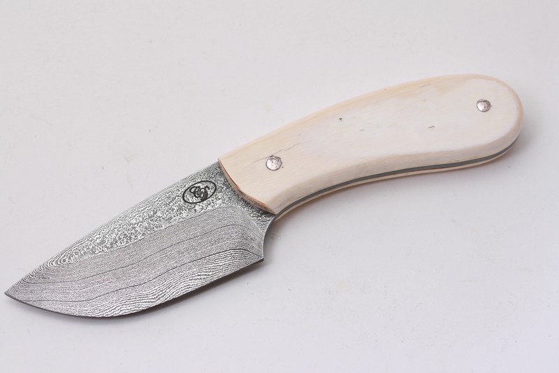

Histoire de finir mon bout de damas 580 couches, voici un petit couteau fixe de 16 cm en tout pour 7 cm de tranchant.
Les plaquettes sont en ivoire de mammouth.
J'espère que cela vous plaira....

Je trouve que la finesse et la brillance de ce damas se marient particulièrement bien avec l'ivoire.
Il y a peut-être un petit coup de lustrage final à donner sur les rivets (pour qu'ils soient aussi "clean" que l'ensemble du couteau).
Est-ce que tu l'as fait pour une utilisation de type "skinner" ?

Ce damas est magnifique, de quoi as-tu composé la trousse ?

Tout simplement... Le damas est très beau et l'ivoire de mammouth apporte un coté lumineux à ce couteau.
Comme Bernard, je verrais bien un petit polissage des rivets pour que ça brille ; à moins que justement tu aies recherché le coté brut des rivets en rappel du damas !

Bernard, en créant le Bédoulen classic donc un système simple friction, je n'avais pas du tout l'intention de faire un fixe ou alors lui donner un autre nom que Bédoulen... mais voila on m'a un peu imposé de travailler sur un couteau fixe dérivé de mon fameux Bédoulen. J'ai donc gardé la forme du manche et modifié la largeur de la lame pour faire un petit utilitaire que l'on peut effectivement appeler Skinner !
Pour ce qui est de la trousse, elle se compose de XC75, C130 et 75 Ni8.
Le C130 apporte un peu plus de carbone par migration, l'ensemble trempé à l'eau (non, je ne suis pas joueur, quand on a le secret ça fonctionne à merveille.)
Quant aux rivets... je dois vous avouer que je suis assez rustre et que pour moi, un couteau reste un outil de travail.... Je dirais presque que je ne chipote pas sur les finitions, mais bon ça c'est ma marque de fabrique ! Quand c'est trop beau, ça fait presque industriel !

Je trouve l'ensemble très beau, sobre et élégant.
Pour tout dire, je préfère cette version du Bédoulen que je trouve moins "lourde", le manche étant plus arrondi, moins carré.

Bonsoir Olivier, je ne comprends pas trop votre réponse...
Tous les bédoulens qu'ils soient fixes ou pliants ont exactement le même manche, d'où mon interrogation !

Je pense que c'est la lame plus large qui donne cette impression de légèreté que je ne ressens pas avec les pliants, du moins par exemple le dernier présenté en bois de fer.
Du coup, je dirais que c'est simplement une impression personnelle des proportions...
