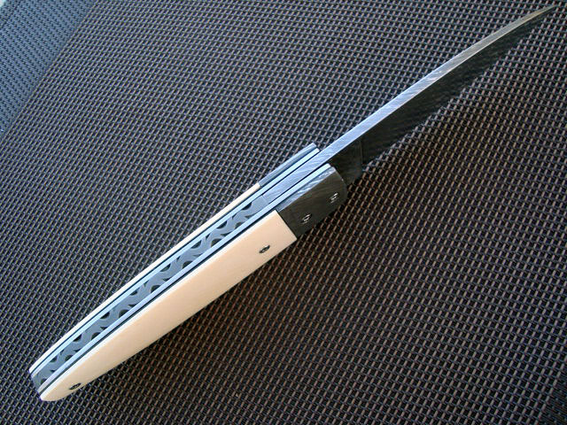

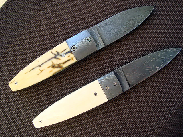

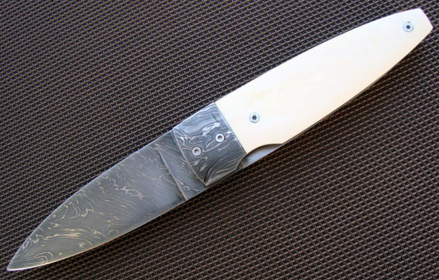

Voici une nouvelle variation du bran, aux mêmes dimensions mais avec des mitres plus étroites et sans erreur de perçage cette fois !
Les plaquettes sont en mammouth voulu très blanc, le damas est de Christian Avakian (90mncv8 et nickel) acheté au SICAC. La fausse pièce est en XC75 trempé avec un guillochage sur toute la longueur. Les platines sont en Z20 et intercalaire en fibre vulcanisée noire.

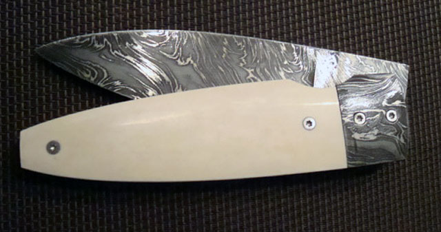

Une comparaison des deux frères :

Le damas d'Avakian est très beau. Je suppose qu'il s'agit de 90MCV8 et d'un acier au nickel plutôt que du nickel pur. Est-ce que tu confirmes ?

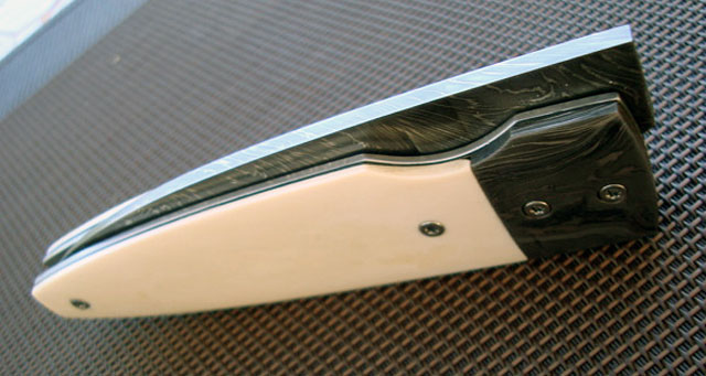

L'ensemble est très élégant en position ouverte. J'aime un peu moins en position fermée en raison du talon de lame qui dépasse du manche. Je pense qu'il doit être possible de jouer sur le positionnement de l'axe pour "rentrer" un peu plus le talon dans la manche.

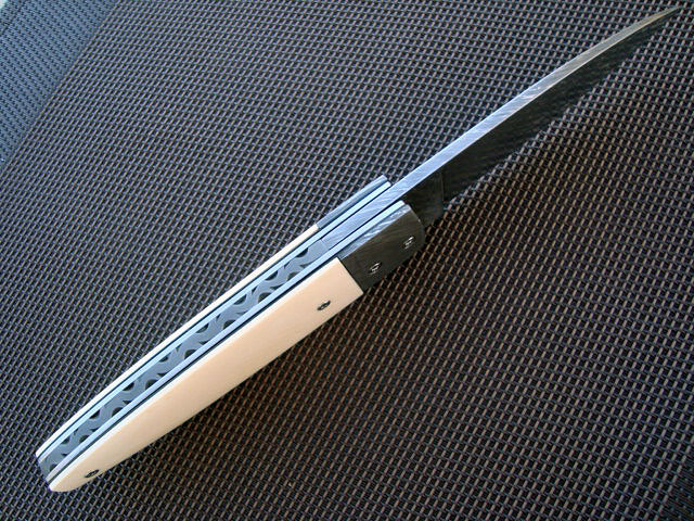

Je n'arrive pas à voir si c'est un pliant à friction ou un liner. Sur la sixième photo, on dirait que l'on voit un blocage de liner sur la gauche (alors que le dégagement est sur la droite...). Qu'en est-il ?
En tout cas, bravo pour les finitions, superbes !
Re: Couteau en damas de Christian Avakian à plaquettes en ivoire de mammouth
Messagede Stéphane Détrait » Jeu 21 Oct 2010 22:30
C'est un liner, j'ai omis de le préciser.
Le talon dépasse car cela sert de lentille pour l'ouverture, je l'ai fait aussi court que possible.
