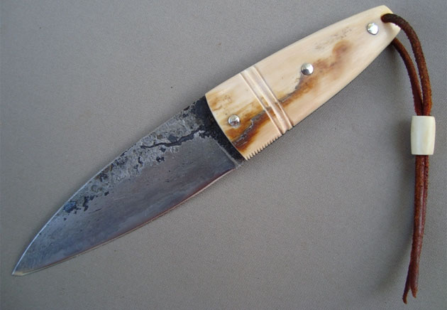

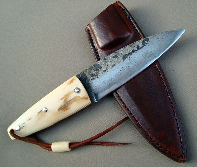

Messagede Stéphane Détrait » Ven 19 Aoû 2011 08:54

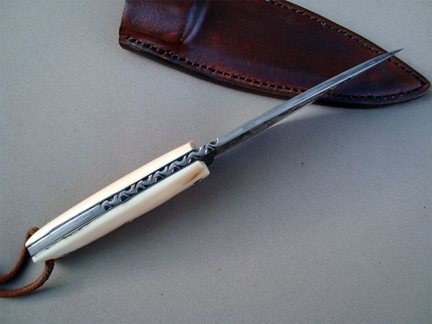

Voici mon dernier skean dhu forgé en acier sandwich composé de C130 et de vieux fer, le montage est en plate semelle.
Les plaquettes sont en ivoire de mammouth fixé par des rivets en maillechort sur un intercalaire noir, aucune colle ne solidarise la plate semelle et les plaquettes.
Il pèse 168 grammes pour 198 mm de long. La lame présente 110 mm de tranchant pour 3.8 mm d'épaisseur et 32 mm au plus large.
L'étui est en cuir moulé et teinté.
Le dos est partiellement guilloché, avec un cannelage à la limite du ricasso pour un meilleur grip.
Il est parfait comme "utility knife" de par sa longueur et son faible encombrement. Ce type de lame avec une pointe centrée et une largeur progressive autorise une prise en main variée sur toute la longueur de la lame. Cette forme de manche en ogive s’installe naturellement dans la paume de la main tout en étant sécurisante.

Messagede lamoksha » Ven 19 Aoû 2011 10:36
Voici un beau couteau qui inspire la confiance..
Le choix d'avoir laissé la calamine, et d'avoir prolongé les rainures sur l'ivoire me semble discutable côté esthétique.
En revanche, je suis complètement d'accord sur le fait que ce genre de poignée ne pose aucun problème de sécurité à l'utilisation, et donne une excellente maniabilité à l'ensemble, ce qui est très appréciable pour un utilitaire.
Celui-ci est particulièrement luxueux dans sa facture et dans le choix des matières.
Bel étui, aussi, et au final c'est un ensemble très cohérent.

Messagede BDelor » Ven 19 Aoû 2011 11:31
Même point de vue de ma part concernant la calamine, je pense que le brut de forge suffit pour donner du caractère à la lame. De plus je vois de petits problèmes de jointure des plaquettes sur l'arrière du manche, il est possible que la calamine y soit également pour quelque chose en provoquant des irrégularités d'épaisseur de la plate-semelle.
J'aime le choix du rivetage de préférence à la visserie et la patine d'ensemble qui donne un aspect ancien et "vrai" de même que le guillochage dont les arêtes semblent avoir été un peu "adoucies".
Cela fait avec l'étui un bel ensemble !

Messagede cardoso5fr » Ven 19 Aoû 2011 11:36
Personnellement, c'est le choix d'avoir conservé le brut de forge qui me plait sur le couteau. Cela le fait passer d'"objet de luxe" à couteau. Il fait plus vivant et moins propret sur lui, malgré l'utilisation de matériaux nobles.
Je lui aurais vu un montage riveté, collé et peut être un peu plus net au talon car là on un peu l'impression que ce n'est pas totalement propre (impression que intercalaire déborde au dessus de la plaquette). Mais c'est surement plus du à la photo qu'autre chose.
En tout cas, cela me parle plus quand tu laisses un peu de "brutalité" sur la lame.

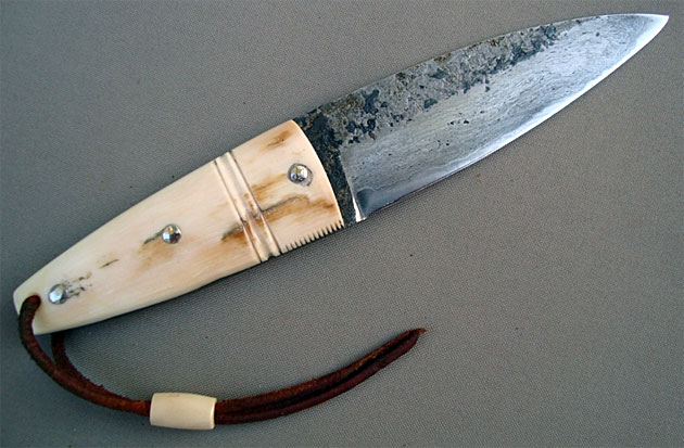

Messagede Stéphane Détrait » Ven 19 Aoû 2011 21:51
J'ai réalisé une petite modification façon guillochage au niveau des plaquettes ; je préfère : ça casse les proportions et lui donne de plus jolies proportions, je trouve.

Messagede BDelor » Ven 19 Aoû 2011 23:25
Il est intéressant de constater comment cette petite modification change assez radicalement le style de l'ensemble. Personnellement les deux variantes me plaisent également.
