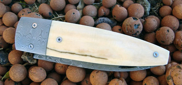

Messagede Stéphane Détrait » Dim 12 Déc 2010 14:56

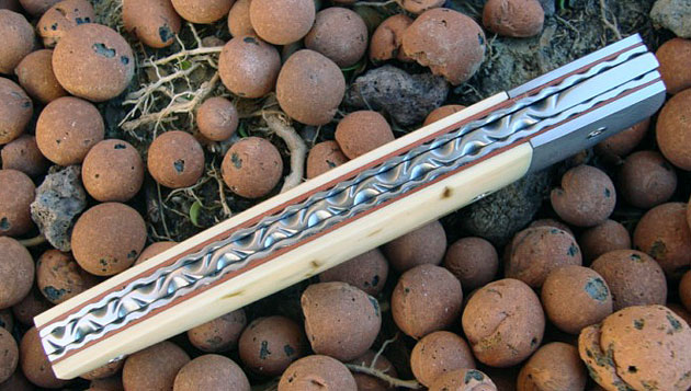

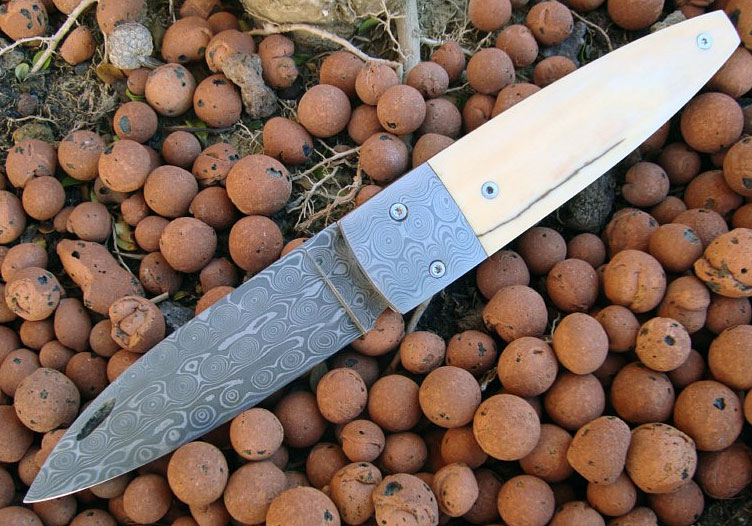

Voici un modèle bran en cran forcé, ressort en Z20 ainsi que les platines (trempées) à finition brossée, axe trempé vissé en 420.
Le damas peau de grenouille est de Christian Avakian (c105, 90mnc8, 15n20), intercalaire en fibre vulcanisée, plaquettes en mammouth.
Il mesure 11cm fermé pour 2,6 cm de large, 20.4 ouvert, 8.5 cm de tranchant.
Stéphane Détrait

Bel ensemble ! Les finitions sont très belles, le damas superbe et l'ivoire se marie bien avec. Personnellement, je me serais contenté d'un seul guillochage : ou sur les platines, ou sur le ressort.
Bon dimanche.

Oui, je guillochage est un peu chargé, mais c'est une question de goût, et d'un autre côté ça va bien avec le style luxueux du couteau. A ce niveau de qualité on ne peut plus chipoter que sur les détails :
  • les plaquettes et les mitres qui semblent ne pas être tout à fait de niveau (troisième photo),

Encore une fois, ce sont des détails, mais à un certain niveau c'est ce qui fait la différence.
