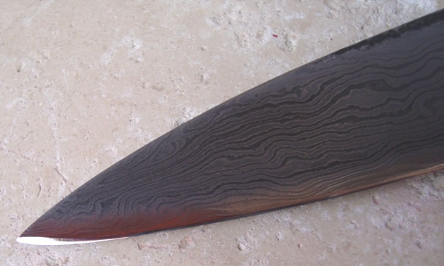

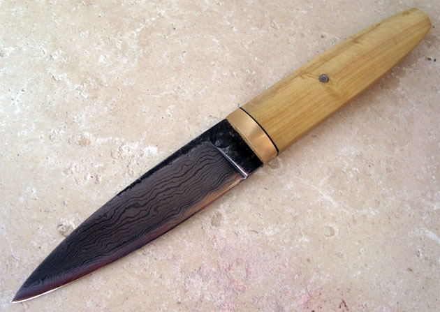

Ce couteau de style skean dhu est composé d'un damas de ma fabrication, de 224 couches composé de C130, 90mncrv8 et de 15n20 en feuilleté. C'est donc une lame à fort taux de carbone avoisinant le 1.1 %.

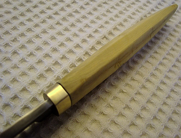

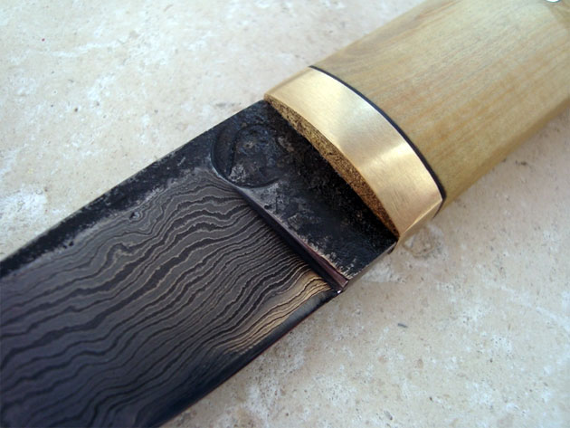

Le montage est sur soie, avec un plein manche en buis. Les mitres sont en laiton plein.
Il mesure 21 cm pour 10,5 de lame. Au plus épais, il fait 1,4 cm pour un poids de 79 grammes, très léger en poche.
La forme de la lame est obtenue entièrement à la forge, de la pointe à l'étirage de la soie. On remarque d'ailleurs les couches qui convergent vers la pointe de la lame.

le damas est très beau dans sa simple superposition linéaire. As-tu martelé la face de la mitre de petits coups de pointeau ? Et comment as-tu fixé la lame : collage, rivet ?
Un étui est-il prévu ?
