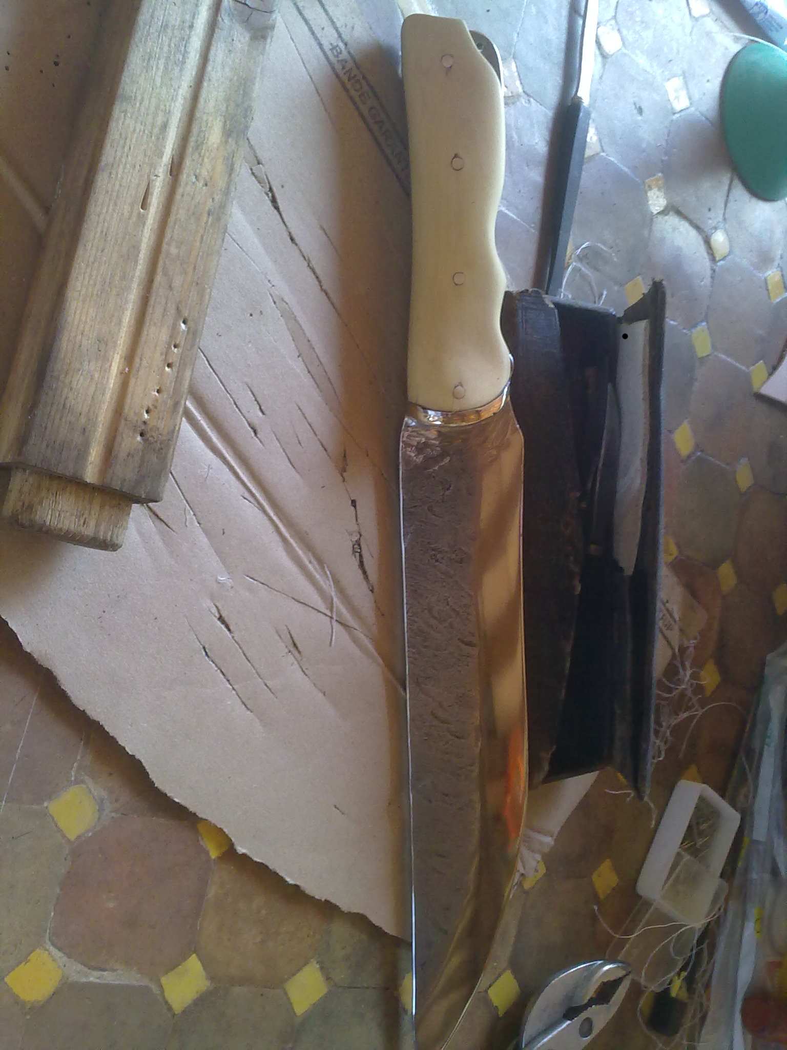

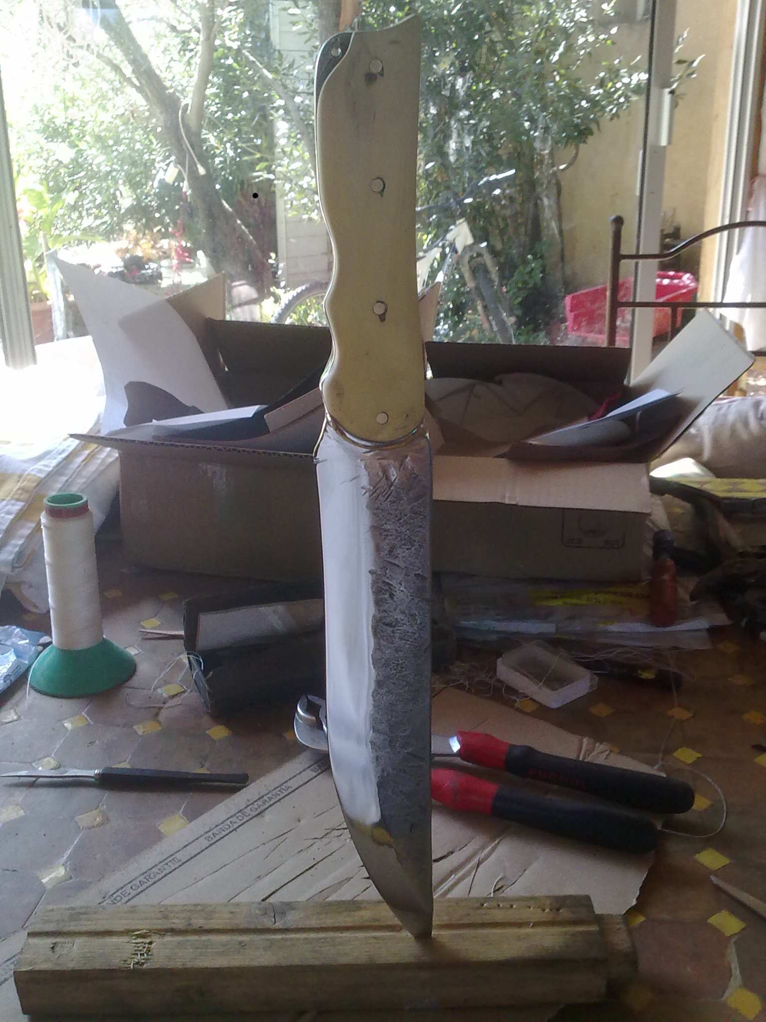

Ce couteau est mon premier.
Il fait 42 cm, 30cm de tranchant et 12cm de manche pour une épaisseur de 7mm et une largeur de 4,5cm.

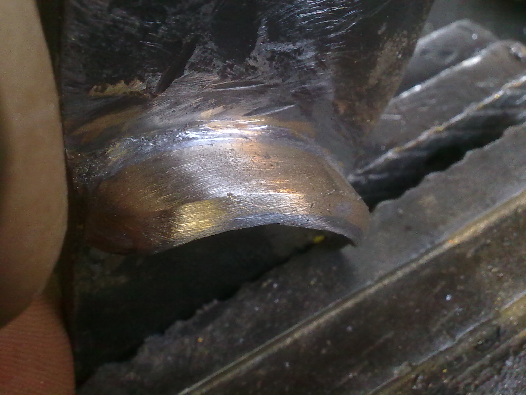

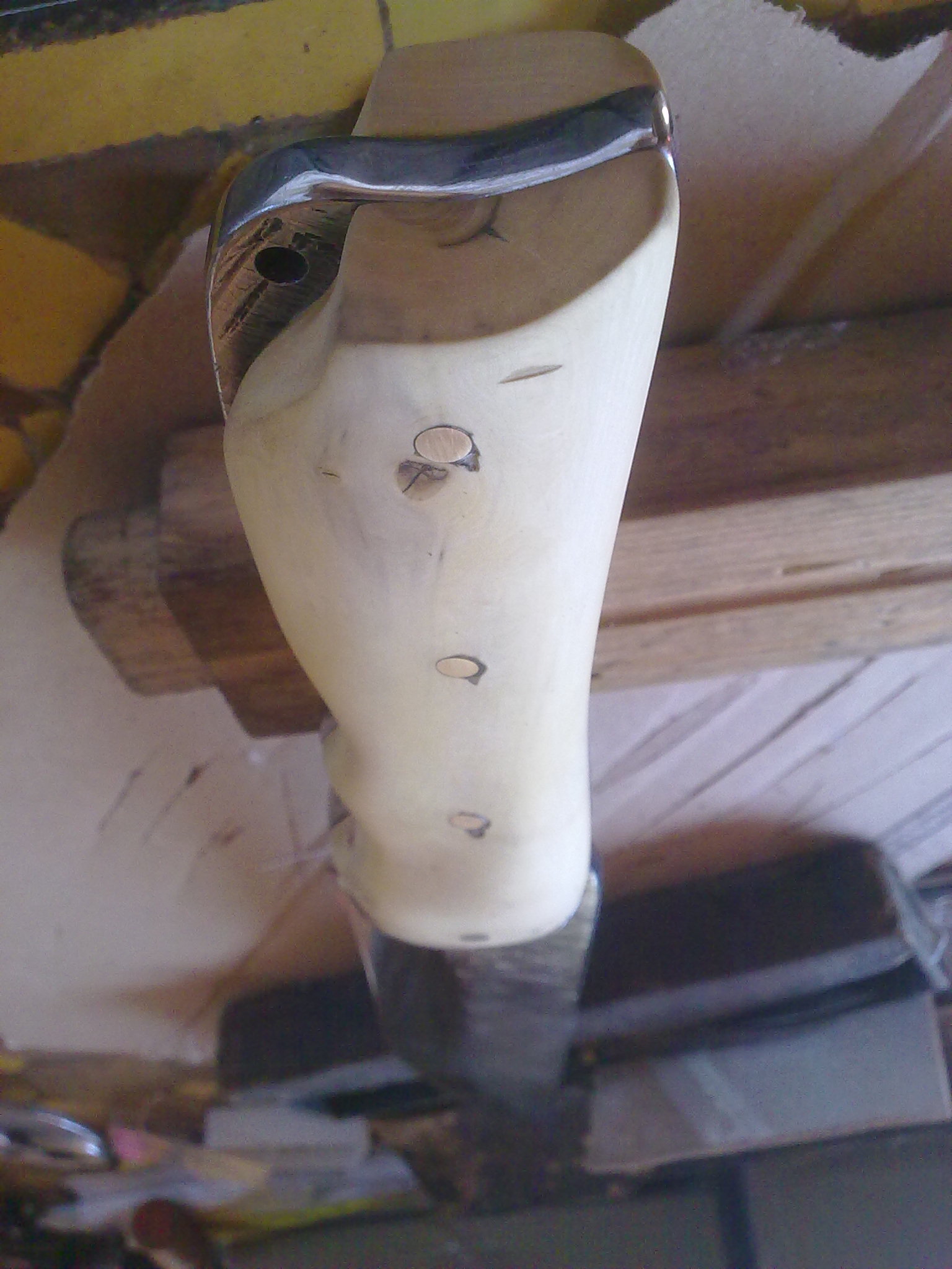

Il est réalisé en acier ressort de récupération. Il est trempé intégralement à l'huile puis revenu une heure à 200°C . Le manche est en buis collé (epoxy) et rivets laiton. La garde est faite d'un morceau de tôle de 2mm soudé à l'arc sur la lame et sur lequel j'ai coulé du laiton pour avoir un jeu de superposition.
En attendant vos critiques, merci.

Messagede BDelor » Dim 19 Fév 2012 11:53
Il a du caractère, et la réalisation est originale. Je trouve que les lignes bien affirmées (en particulier pour le manche) sont une réussite. Les premiers couteaux sont souvent un peu trop "ronds" de partout, ce n'est pas le cas ici.
En revanche, il faudrait soigner un peu plus le montage : éviter les éclats de bois autour des rivets qui se remplissent de colle, et faire un polissage plus poussé du bois.
En tout cas, c'est prometteur...
