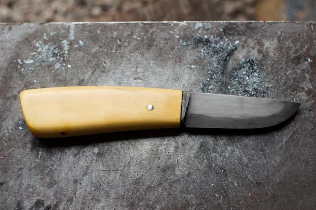

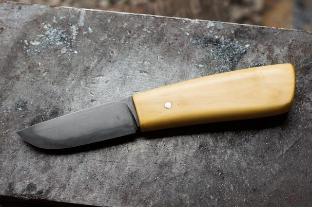

quelque chose me tenait à cœur depuis longtemps : commencer à travailler sur des sandwichs plus dynamiques.
Donc la lame est en sandwich : au centre un morceau de C130, sur les flancs deux morceaux de C45. Il y a 4,5 millimètres d’épaisseur au plus épais sur la lame et 8 centimètres de long, 105 millimètres pour le manche en buis et environ 18 millimètres d’épaisseur. Il n'y a pas de garde.

Je le trouve très beau : un très bel outil.
Une question quand même : quel est l'intérêt de faire un sandwich d'aciers différents ? Je comprends que l'on fasse fer/acier/fer afin d'obtenir souplesse, résilience, pouvoir de coupe (et accessoirement économiser l'acier), mais acier sur acier ? Y a-t-il un rapport avec la migration du carbone ?
En tout cas, la série de tes derniers couteaux est superbe.
