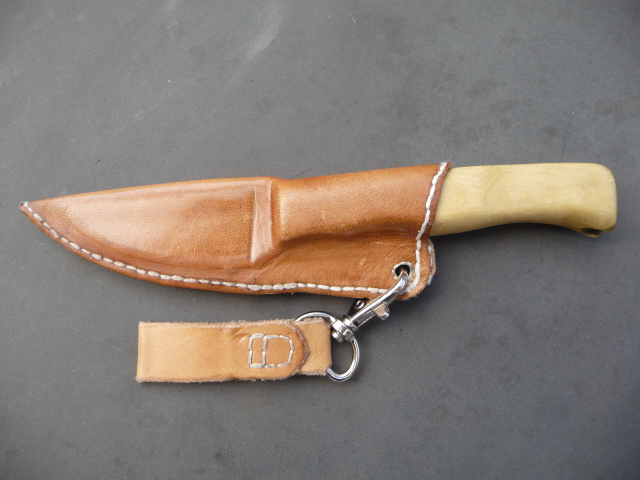

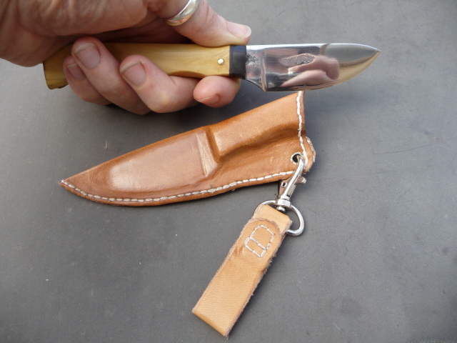

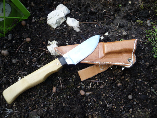

Messagede Olivier21 » Lun 28 Mai 2012 20:57
voici le dernier couteau fini et livré loin dans le Nord : c'est une lame forgée quasiment aux cotes, de 9 cm pour 6cm de tranchant, en XC75, qui a eu deux normalisations, une trempe sélective non révélée au chalumeau propane (la ligne de trempe est de biais en retrait au dessus de la pointe et du talon) et à l'huile d'olive, et un revenu au jaune naissant au four de cuisine.
Le manche de 11 cm est en buis, cuir (pratique pour récupérer les erreurs de parallélisme) et corne de buffle noire.
Le couteau est monté sur soie de 7 cm collée et rivetée avec un rond de maillechort (que j'ai cassé en voulant l'enlever quand je me suis rendu compte que je n'avais pas limé correctement rond, et donc coincé. Vous ne voyez que le "bon" côté de la chose...)
L'étui fin est en cuir moulé "à la scandinave" avec attache détachable.
Voilà. Bonne semaine.

Messagede gr83 » Jeu 31 Mai 2012 13:21
Jolie réalisation qui semble être bien en main. Peut-être aurais-je préféré le dos de lame parfaitement aligné avec le manche, mais ça ne reste qu'une histoire de goût personnel. La corne noire se marie très bien avec le buis, effectivement.
Quant au fourreau, il me semble que tu as choisi un cuir très souple, non ? Ah, c'est ce que tu entends par cuir fin, d'accord.
J'aime bien le principe d'attache de ceinture, que j'avais déjà repéré mais oublié en route... La régularité de la couture pourrait être améliorée, je pense.

Messagede Olivier21 » Jeu 31 Mai 2012 21:38
J'aurais préféré aussi plus d'alignement, mais j'ai vraiment des problèmes de vision 3D, et j'ai toujours peur d'aller trop loin dans mes mises en forme. D'ailleurs, je pensais laisser plus de corne près de la lame, pour faire une sorte de garde avec le cuir et un bout du manche en buis. Et puis à force d'erreurs et de corrections... Et du coup, un peu trop creusé dessous aussi près du talon, donc si j'avais aligné plus, je n'aurais plus eu assez de matière au bout.
Ceci dit, j'étais content du côté queue de poisson évidée au talon.
Pour la couture, tu as raison. J'ai pourtant utilisé un bel outil pour creuser la rainure près du bord. Mais la coupe primaire ne devait pas être bien droite. C'est un peu comme la forge : c'est en cousant...
