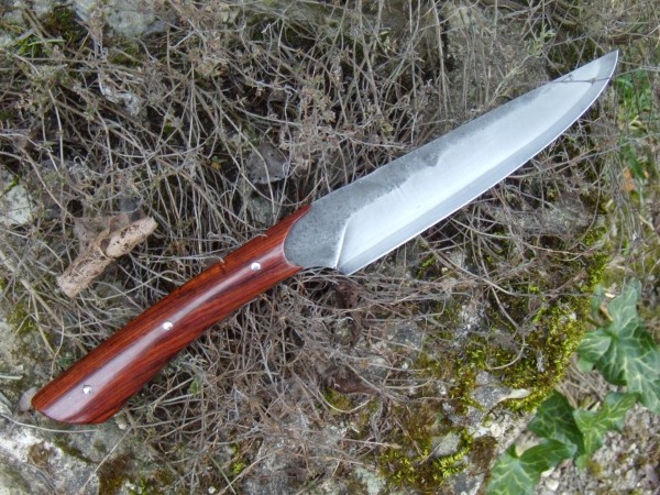

Voici mon dernier couteau réalisé :
XC 75 trempe sélective à l'huile manche en cocobolo
Le couteau mesure 27 cm en tout avec une lame d'environ 15 cm et une épaisseur de 5 ou 6 mm.
Lors de la trempe, le fibrage de l'acier (comme un moirage très fin) est apparu : ça se voit un peu sur la seconde photo.

Très belle ligne, et jolie ligne de trempe, on dirait presque un sandwich.
J'aime bien le "creux" de la pointe du manche, pas courant.
L'ensemble a un petit coté elfique, je trouve.

Très beau en effet, et il a l'air grand comparé aux herbes de l'arrière plan.
As-tu des dimensions ?
cardoso5fr a écrit:J'aime bien le "creux" de la pointe du manche, pas courant.
J'aime bien aussi, esthétiquement ça donne très bien, mais le petit bout en avant sur le dos n'est-il pas un peu fin ; et sans rivetage, ne risque-t'il pas une belle fracture en cas de choc involontaire ?

Superbe manche. Le cocobolo est-il seulement huilé ou y a-t-il autre chose ?
Le décrochement original des plaquettes est certainement un point de fragilité mais esthétiquement c'est une réussite qui va bien avec la ligne épurée du couteau.
27 cm, ça fait en effet un couteau de belle taille !

Le décrochement des plaquettes a été renforcé par un point de colle deux éléments alors que le reste de la plate semelle est juste riveté.
Le cocolobo n'est même pas huilé, il est poncé très fin puis a subi un coup de touret coton avec de la pate à polir.

Très belle lame.
Est-ce compliqué de tracer une ligne droite qui délimite le brut de forge comme tu l'as fait ici ?

La ligne droite au niveau du ricasso est approchée à la forge lors du forgeage du tranchant, et terminée à la lime.

Tu ne travailles qu'à la lime : pas de backstand ?

Non la lame est terminée au backstand mais pour le ricasso, je l'ai fait à la lime.

D'accord, parce que c'est quand même plus rapide au backstand qu'à la lime. Mais c'est vrai que pour avoir un départ d'émouture nette, la lime c'est assez efficace.
