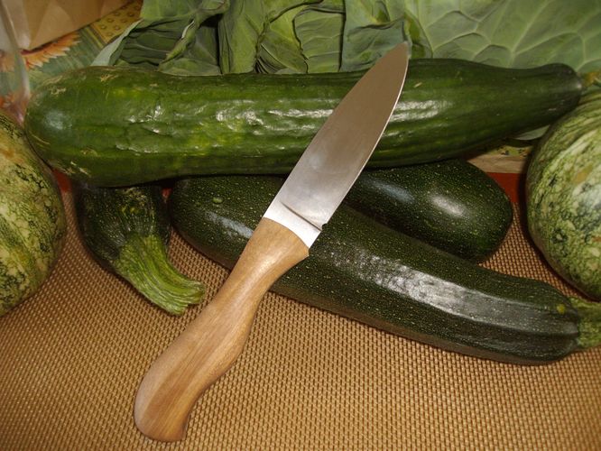

Messagede alex 45 » Dim 22 Juil 2012 17:23
Voici un petit couteau fixe de 18,4 cm, fait en stock removal.
L'acier est du XC75 trempé à l'huile. Les plaquettes sont en olivier.
Il pèse 77 grammes.

Messagede cardoso5fr » Lun 23 Juil 2012 16:13

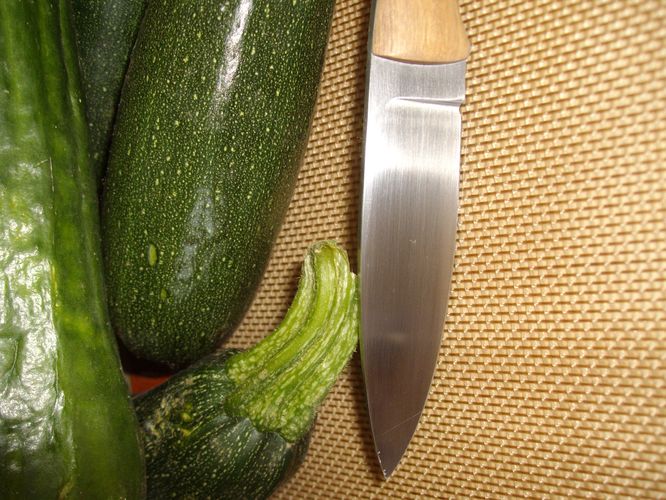

Beau travail sur la lame avec une belle finition.

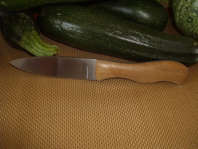

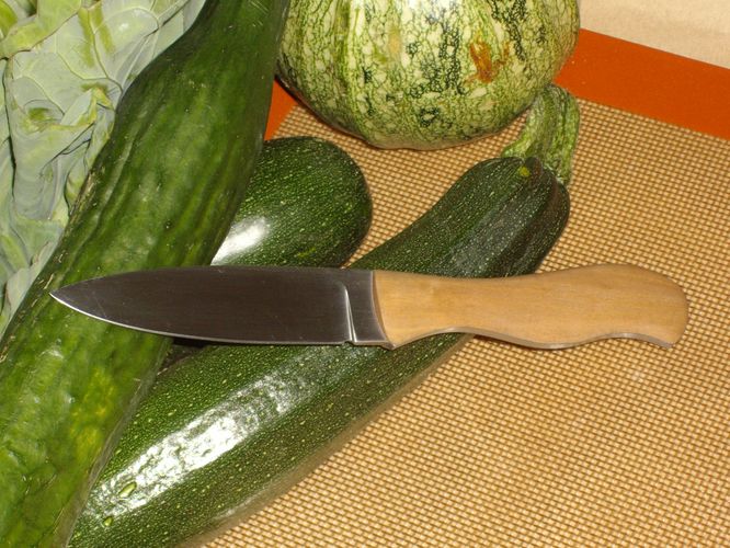

Je suis nettement plus dubitatif quant à la forme du manche. Même si pour un petit fixe de ce genre, le collage doit être suffisant, j'aime quand même bien voir deux rivets pour maintenir les plaquettes. Cela casse un peu l'uniformité de couleur du manche.

Messagede BDelor » Lun 23 Juil 2012 17:42
Question solidité, le collage, s'il est bon, est en général suffisant. Mais peut-être y a-t-il des rivets non traversants ? Personnellement, j'utilise parfois cette technique quand je veux être sûr de la solidité de la fixation mais que je souhaite garder vierge la surface des plaquettes.
J'ai aussi trouvé la forme du manche esthétiquement peu convaincante, mais par contre je pressens que l'ergonomie doit être bonne...
En tout cas, la finition d'ensemble avec le tiré en long est très propre et agréable à regarder.

Messagede alex 45 » Lun 23 Juil 2012 20:02
Bonsoir messieurs,
pour les plaquettes, oui effectivement, elles ne sont que collées : pas de rivets entre. Pour le manche, ça ne vient pas de moi, ma collègue le voulait comme ceci. Je lui en ai dessiné plusieurs avec différentes formes mais ça ne lui convenait pas. Par contre, la prise en main est bien.
Merci pour vos commentaires. J’essaierais de faire mieux la prochaine fois.

Messagede cardoso5fr » Lun 23 Juil 2012 20:47
Je sais que mécaniquement c'est suffisant. Mais esthétiquement, j'aime bien avec des rivets.
