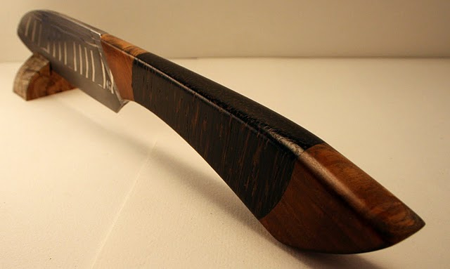

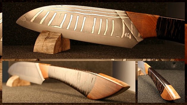

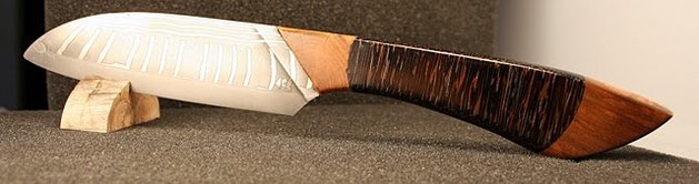

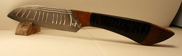

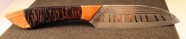

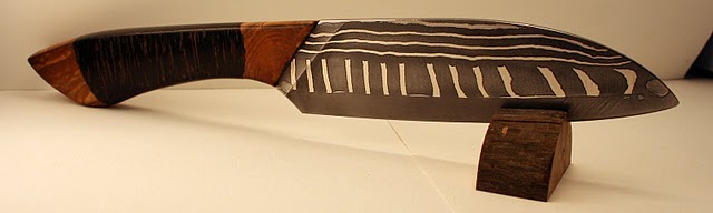

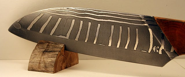

Aujourd'hui, je vous présente un projet qui a failli ne jamais voir le jour : un couteau fixe à damas feuilleté et mosaïque.
J'avais fait un test de soudure pour un damas feuilleté et mosaïque afin de m'entrainer et m'améliorer. Les soudures se sont bien passées mais le dessin du damas ne me plaisait pas parce que trop grossier. Donc elle trainait là sur une étagère en attente d'inspiration.
C'est mon fils qui s'intéresse à ce que je fais qui l'a ressorti et m'a donné l'idée des matériaux à utiliser pour habiller cette lame. J'ai trouvé ses idées intéressantes (reproduire les dessins de la lame avec les matériaux) et voila ce que cela donne.
Le damas ne me plait toujours pas, mais c'était quand même dommage de ne pas l'utiliser. Merci fiston !
    Lame damas feuilleté et mosaïque 90MCV8 et Nickel. Tranchant rapporté en 90MCV8
    Montage sur soie collée simplement
    Longueur de lame : 14 cm.
    Longueur du Totale: 27.5 cm.
    Largeur de lame: 36 mm pour une épaisseur de 4 mm
    Bois utilisés: Olivier et palmier debout.
    Normalisations, Trempe intégrale à l'huile, 2 revenus 200°,
    Révélation et finition satinée au perchlorure.
kof

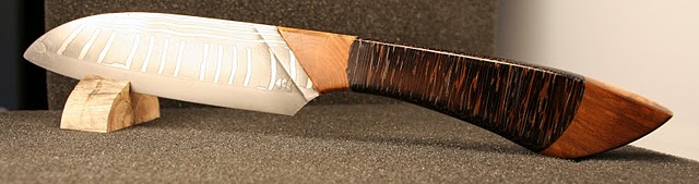

Tu peux effectivement remercie ton fils ! Décidément tout ce que tu réalises me laisse pantois, je suis définitivement accroc de ton style et de tes réalisations. Je trouve que chacun de tes couteaux est un renouveau : aucune morosité aucune lassitude, à chaque fois tu me régales par ton originalité et par la qualité de tes finitions, du choix des matériaux et de l'harmonie de leur assemblage.
Franchement, Bravo... et surtout continue !

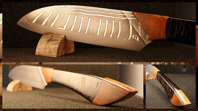

Je ne vois pas pourquoi il ne te plait pas ce damas, je le trouve justement très sympathique car original et peu courant. Pas besoin de faire beaucoup de couches pour obtenir un truc intéressant.
La ligne du couteau et sa réalisation sont également à mon goût.

Je suis entièrement d'accord avec les avis qui se sont déjà exprimés, tant sur la ligne d'ensemble du couteau qui est à nouveau très élégante, que sur l'usage inhabituel du damas.
Sur ce dernier point, je trouve qu'il y a actuellement une surenchère essentiellement technique sur la complexité des damas, avec des résultats certes impressionnants mais pas toujours très convaincants sur le plan esthétique. Dans ce que tu nous montres, (même si effectivement il y aurait éventuellement des choses perfectibles sur la régularité des motifs), il y a une approche très intéressante, de l'ordre de la structure géométrique, à l'opposé de la surcharge ornementale.
Personnellement, je penche souvent du côté du damas sur chant qui permet de produire un fibrage parallèle bien régulier. Tu reprends le principe du motif sur chant, en jouant dans deux directions, verticale et horizontale. Idée à suivre et à développer...

Là encore, tout est déjà dit, mais il est encore possible de dire mon admiration. Le damas est très esthétique et le rapporté doit lui donner une coupe qui le mettrait dans une mallette de chef cuistot sans souci ! À faire pâlir les gars qui font du hocho...
Ton fils, se voit-il dans le design ? Le contraste brillant/foncé allié au rappel des formes, c'est vraiment sympathique.
