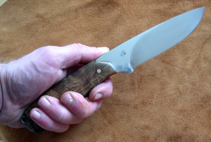

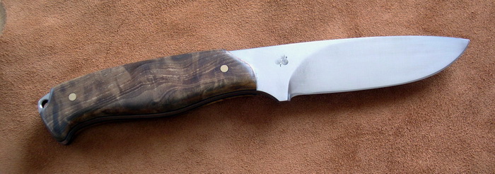

Messagede FREMINET » Lun 11 Jan 2010 21:08
Lame forgée, acier XC75.
Montage "plate semelle".
Manche en olivier.
Intercalaires en cuir.
Rivets en laiton.
Longueur totale 24,5cm.
Lame de 12,5 cm.

Messagede BDelor » Lun 11 Jan 2010 22:42
Pour de l'olivier, je suis surpris par la nuance sombre du bois. Est-ce que ça vient de la photo, ou est-ce que tu l'as teinté, ou est-ce que c'est naturel... ?
En tout cas le résultat est très plaisant, tout comme l'ensemble du couteau dont je trouve les lignes fluides et toutes en rondeurs très réussies, particulièrement l'émouture. Est-ce que c'est une émouture plate ?
Les finitions ont l'air soignées, le polissage est satiné ?

Messagede cardoso5fr » Lun 11 Jan 2010 22:52
Pareil que Bernard. Il est sombre ton olivier. Mais le veinage est trés beau. On dirait de l'olivier passé au goudron de norvège.
SInon trés chouette la ligne, j'aime moyennement les deux lignes courbes qui s'opposent (entre le départ d'émouture qui est vraiment classe avec cette ligne courbe) et le début du manche qui fait une ligne allant en sens inverse. Mais ce n'est que mon gout perso. Cela n'enlève rien au coté sympa du couteau.

Messagede FREMINET » Lun 11 Jan 2010 23:43
Merci de vos avis. Pour l'olivier je l'ai laissé trempé 3 jours dans de l'huile dure et ponçage (grains 800) avec la même huile.
Les émoutures sont bien plates et la finition a été faite à la bande type scoth brite avec un léger coup de frotte après.

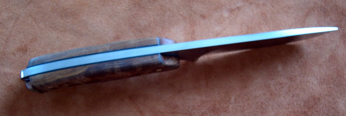

En épaisseur de lame, ça donne quoi ? Fin et léger ou costaud et massif ?
Re: Couteau de chasse - Lame forgée, manche en olivier
Messagede FREMINET » Mar 12 Jan 2010 00:04
La réponse en image.

Messagede cardoso5fr » Mar 12 Jan 2010 07:50
Costaud.
