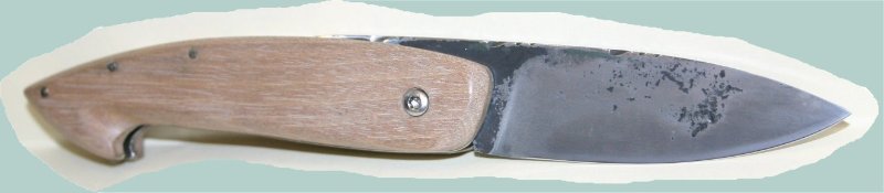

Messagede Giloud31 » Lun 3 Mai 2010 08:24
voici mon petit dernier : c'est un pliant 2 clous (dont le clou d'arrêt est interne et donc non visible... clou de 3mm pour la solidité et la résistance dans le temps à la butée de la lame ouverte).
L'axe est un axe traversant vissé... ma première expérience en la matière : pas facile de lamer les plaquettes pour permettre aux têtes de vis d'être en partie noyée dans le bois.
- Lame en XC75 forgé, trempe sélective manuelle à l'huile révélée au perchlorure de fer ; mais sur la photo elle ne se voit pas trop.
- Longueur totale ouvert 18 cm (11,5 fermé) : lame 7,5 cm pour une épaisseur maximum de 3 mm, émoutures plates.

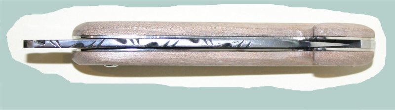

La lame est guillochée sur le dos.
Le manche est en Noyer.

Belle ligne, un ensemble cohérent. Le bois mériterait peut-être un bain un peu plus long ou un traitement pour l'assombrir un peu. Mais sinon j'aime bien le départ d'émouture et le départ du manche bien symétrique.

Merci pour la méthode de révélation. Effectivement, je n'ai fait qu'un seul bain d'une minute, j'aurais certainement dû en faire un second bien qu'en réalité la ligne de trempe soit plus visible que sur la photo.

Joli travail, soigné et des formes généreuses !
Rien à redire sur l'ensemble, l'émouture monte bien c'est top !
Par contre comme Cardoso, la ligne de trempe mérite d'être beaucoup plus visible...

Je travaillerai plus la révélation sur ma prochaine réalisation.
