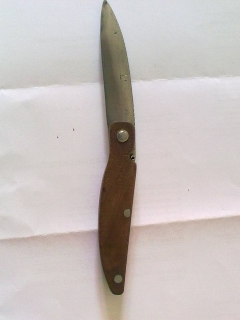

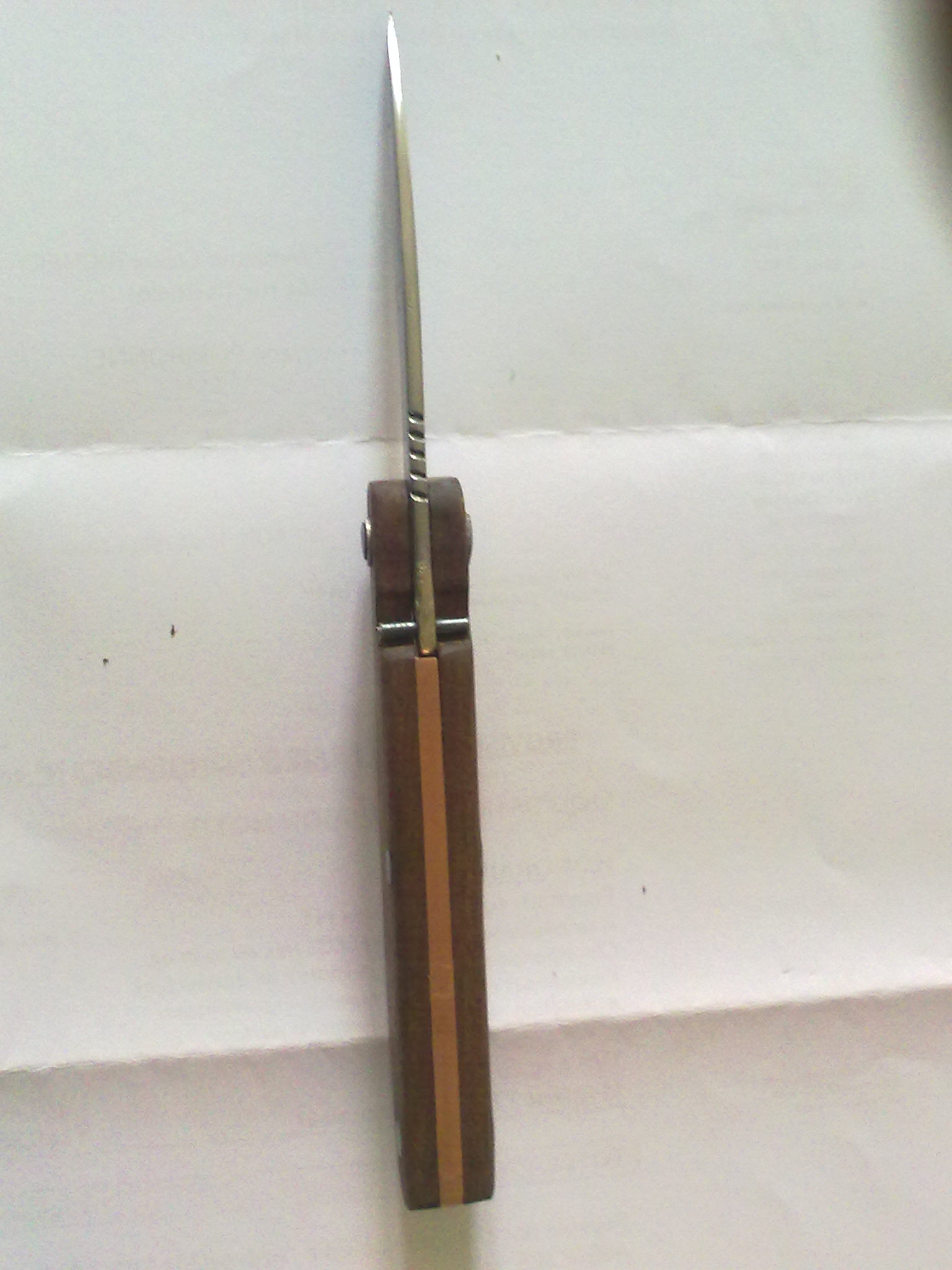

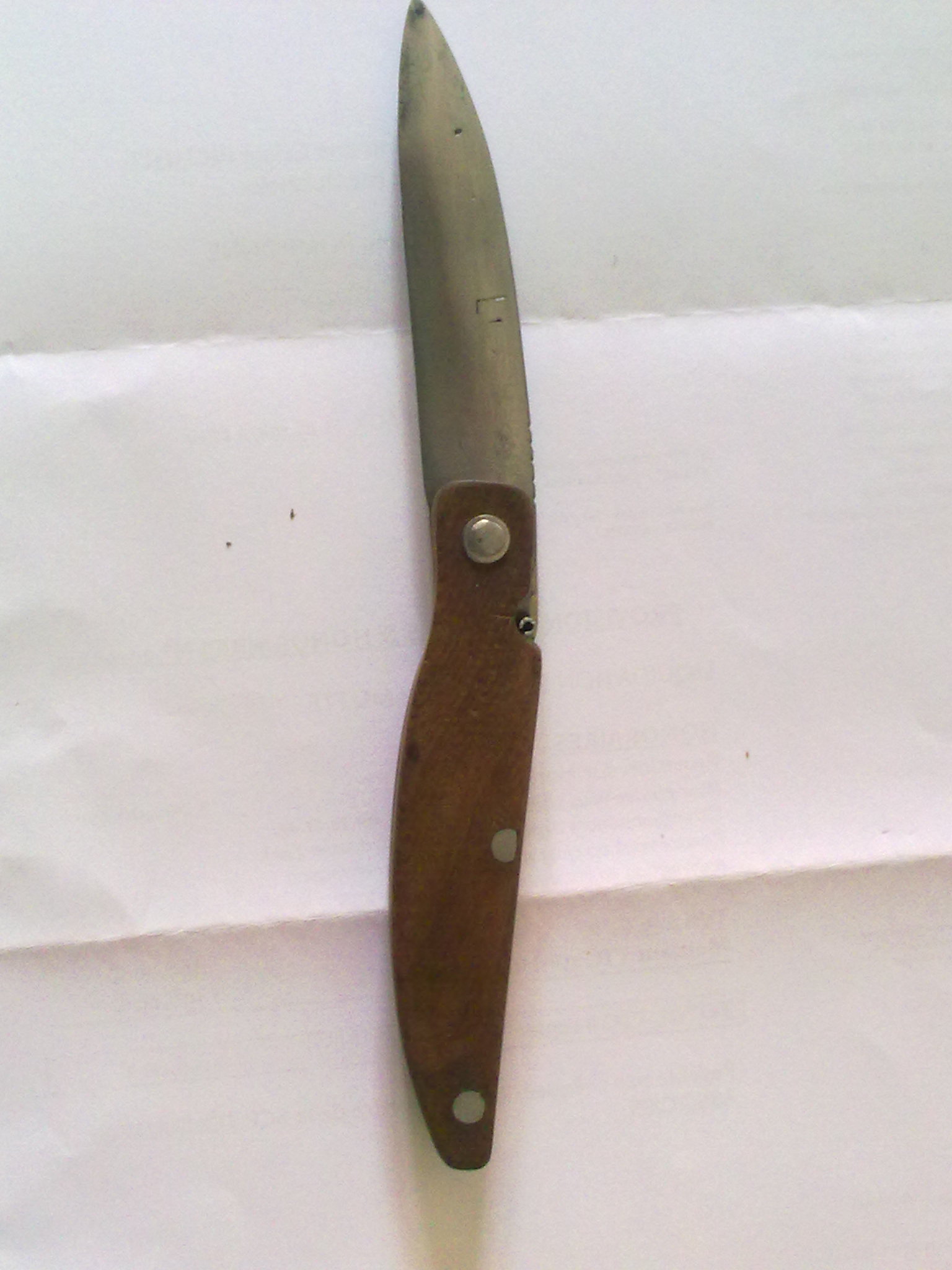

Messagede ldelestre » Mar 30 Mar 2010 12:00
1ere réalisation après avoir navigué sur le forum :
- lame forgée dans acier a"clavette"
- manche en bois de récupération "inconnu"
- écarteur en cuivre récupéré dans armoire de puissance électrique
J'attends vos commentaires avec impatience.
Merci et bonne journée.

Messagede cardoso5fr » Mar 30 Mar 2010 12:21
Tiens, ce montage de lentille avec une goupille élastique me rappelle quelque chose. C'est un effet d'optique du à l'arrondissement du dos ou la lame n'est-elle pas complétement droite ?
Sinon c'est sympa l'intercalaire en cuivre.
Il est dommage que le second rivet soit un peu attaqué lors de la mise en forme du manche.
Le tranchant commence tout juste à la fin du manche : n'est-pas un peu risqué ?
La forme du manche est un peu étrange, j'aurais plutôt aligné le tranchant de la lame dans le prolongement du bas du manche plutôt que du haut.
Est-ce ligne de trempe que l'on voit (je croyais que la trempe n'avait pas prise) ou s'agit-il de reflets dus à l'irrégularité de l'émouture ?
C'est un début, il ne reste plus qu'a passer au suivant en utilisant un acier un peu plus carburé.

Messagede ldelestre » Mar 30 Mar 2010 12:36
La lame est un peu de travers, et l'emouture est faite a la main avec lime et papier abrasif 250 et 400.
Il y a aussi des marques de chauffe lors de l'essai de trempe.
Pour le tranchant je me suis laissé aller !
J'ai oublié : les plaquettes sont vissées, et ensuite les vis tête ronde dem3 limées.

Messagede cardoso5fr » Mar 30 Mar 2010 12:49
Etrange comme méthode de montage : vissage et arasage de la tête de vis. Il est peut être plus simple de simplement riveter.
As-tu collé les plaquettes ou est-ce simplement vissé ?

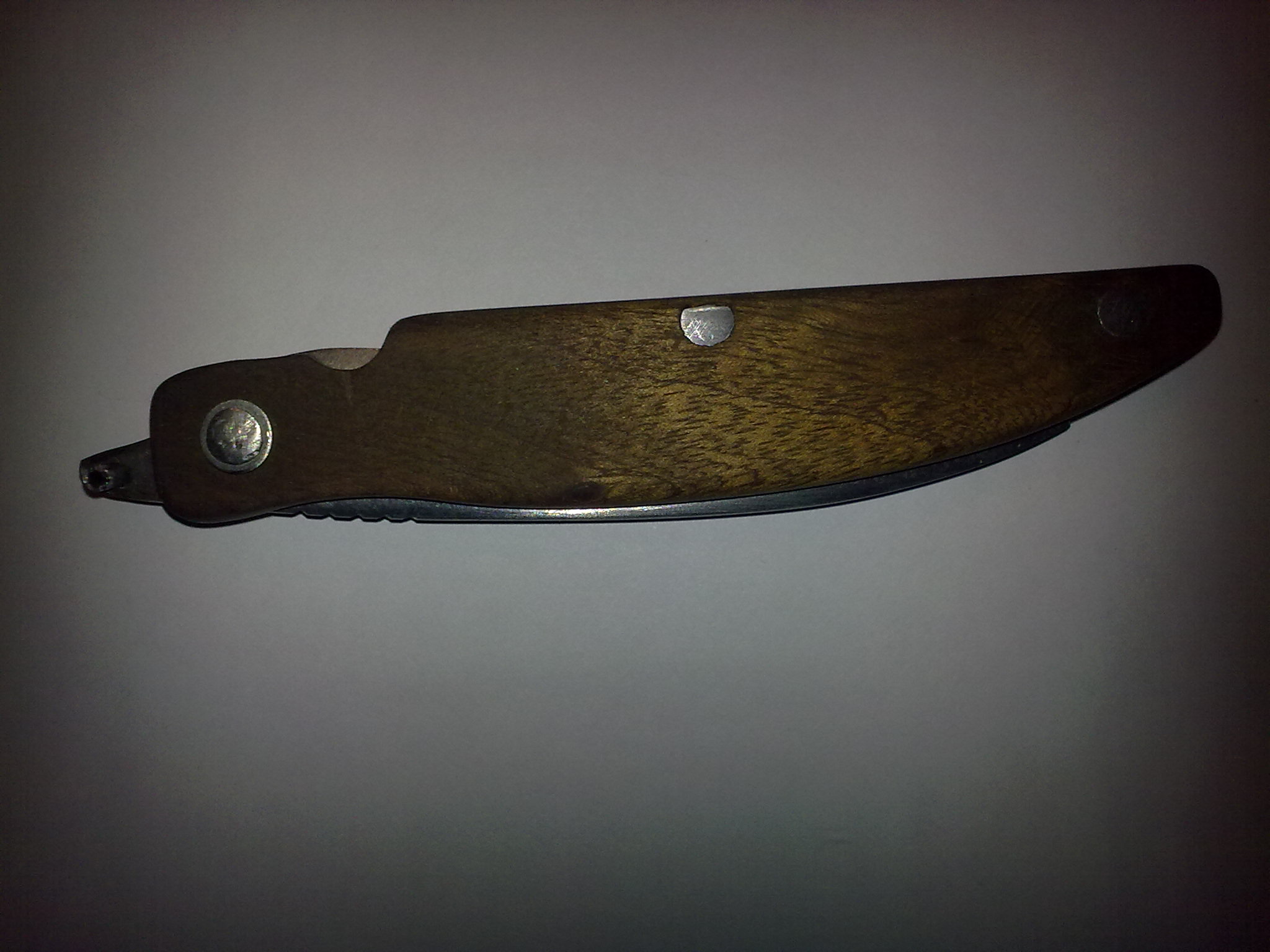

Messagede BDelor » Mar 30 Mar 2010 19:54
Est-ce qu'on pourrait avoir aussi une photo en position fermée ?

Messagede ldelestre » Mar 30 Mar 2010 23:02
Pour répondre à BDelor, les plaquettes ne sont que vissées.
Peut-on les coller a la cino ?
Je ferai une photo en position fermée.
Les rivets seraient mieux, mais j'avoue que sur le coup je n'y ai pas pensé.

Messagede ldelestre » Mer 31 Mar 2010 23:10
j'ai utilisé de la visserie métaux, de la m3 tête cylindrique.
Je vous envoie la photo manquante du couteau fermé.
