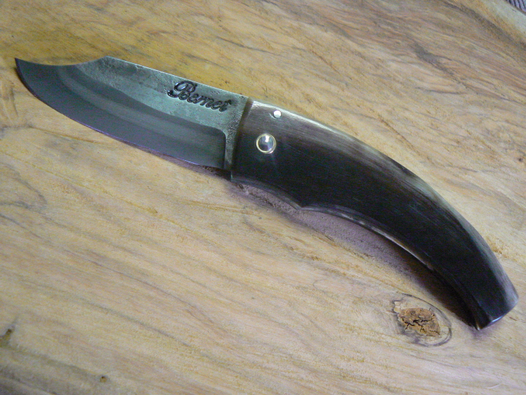

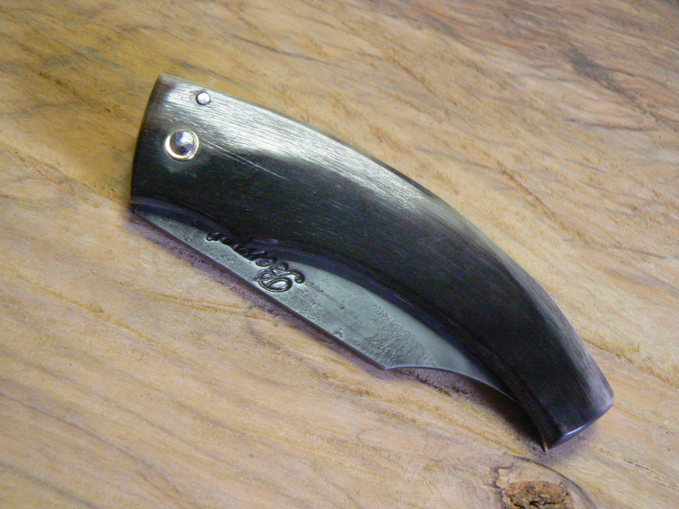

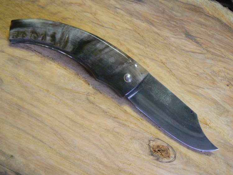

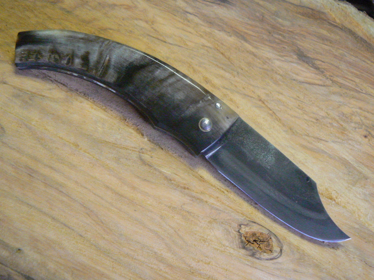

Voici un autre curnicciolu en corne de mouflon.
Il mesure 20 cm au total pour 9 cm de lame. Il est forgé en acier XC75, à trempe sélective dans un centimètre d'huile avant une trempe totale. La lame est satinée, au perchlorure.

Comment fais-tu le satiné après passage au perchlorure : frotte, laine de fer ?
Re: Couteau corse curnicciolu à lame forgée et manche en corne de mouflon
Messagede jean-jacquesB » Jeu 9 Juin 2011 12:32
Après révélation de la ligne de trempe au perchlorure, j'effectue un nettoyage et passage à la laine d'acier 000.
Il arrive même que l'on puisse y voir comme un léger fibrage.
La neutralisation du perchlorure est faite dans un bain de bicarbonate.
