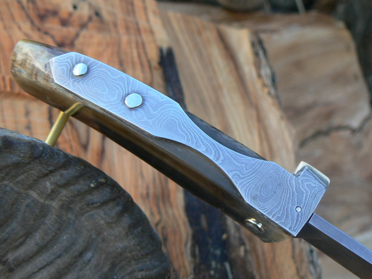

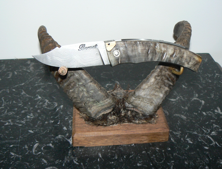

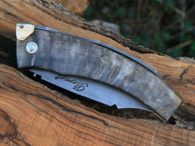

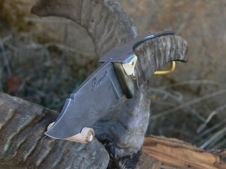

Voici mon dernier couteau à "cran d'arrêt".
Le manche est en corne de mouflon, la lame et le ressort en damas, la palette du ressort est en ivoire de mammouth.
Il mesure 20 cm et sa lame, montée sur téflon, fait 9 cm de long et 3 mm d'épaisseur.

C'est pas courant le système à palme de ce type sur des couteaux corses, non ?
Je ne visualise pas bien comment s'agence la pièce d'ivoire et le ressort : il vient reposer dessus. La pièce d'ivoire permet-elle de prendre appui dessus pour pousser le ressort ?

Messagede jean-jacquesB » Ven 28 Oct 2011 16:58
Non, je n'ai jamais vu ce système sur les couteaux corses, ou du moins avec un bouton de relevage.
Pour le montage, le ressort a une petite palette recourbée sur le manche et percée.
Le morceau d'ivoire est vidé à l'aide d'une fraise et le tout est collé et riveté.

Messagede BDelor » Ven 28 Oct 2011 18:53
Beau montage qui respire la robustesse.
Par contre, je n'ai pas compris moi non plus comment se fait le déblocage du ressort. Est-ce en faisant pivoter la pièce d'ivoire autour de son rivet ?

Messagede jean-jacquesB » Ven 28 Oct 2011 19:21
Pas du tout, c'est un appui pour le pouce ; en forçant de bas en haut, on remonte le ressort et on libère le picot de la lame dans le ressort.

Messagede BDelor » Ven 28 Oct 2011 20:59
Et le clou que l'on voit sur la pièce d'ivoire permet de la fixer au ressort, pas au manche, bien sûr !
Habituellement, sur ces ressorts externes, le déblocage se fait soit en tirant sur un anneau, soit en faisant jouer une sorte de levier/bascule sur l'avant.
Est-ce que ce système de "poussoir" est de ton invention, ou l'as tu déjà vu ailleurs ?

Messagede jean-jacquesB » Ven 28 Oct 2011 21:35
Je n'ai jamais vu de montage de la sorte ; ce que j'ai déjà vu, ce sont des ressorts de ce style que l'on déverrouille en glissant l'ongle du pouce entre le ressort et la corne.
