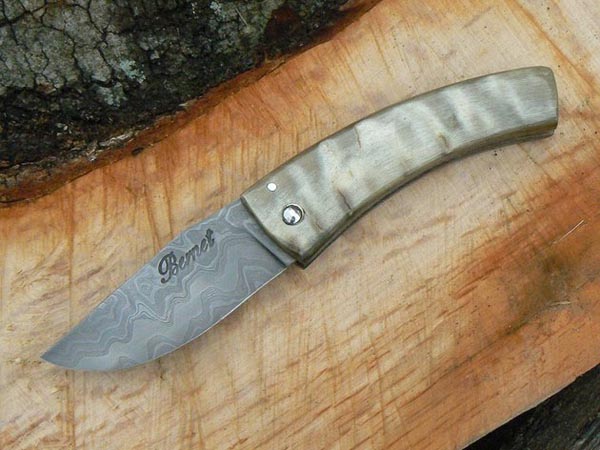

je reviens avec un couteau corse en corne de mouflon à lame damas en XC75/15n20 de 600 couches (611 exactement).
Il mesure 18,5 cm pour 8,5 de lame, épaisseur 3mm.

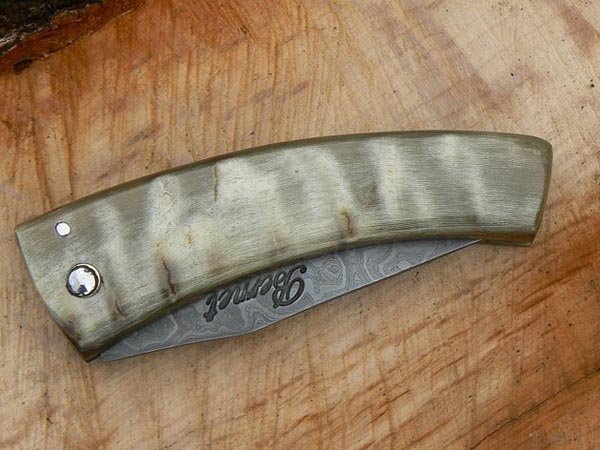

J'aime beaucoup l'association des tons et motifs du damas avec le manche. La corne de mouflon donne, sur la photo, un aspect soyeux, un véritable appel à la prise en main.
La photographie est-elle fidèle à la réalité en matière de couleur et de texture ?

Messagede jean-jacquesB » Mar 1 Mai 2012 12:40
Merci de commenter.
Pour les photos, en réalité, le mouflon est un peu plus vert.

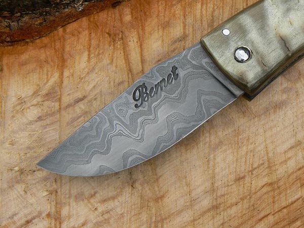

Pour ce damas, je suis parti de 33 couches xc75/15n20, replié en 6 avec une plaque de 15n20 entre chaque pli, puis encore replié en 3 avec du 15n20, d'où une bande plus haute sur les flancs.

Je trouve toujours dommage de ne pas forger la pointe d'un couteau, surtout quand il est dans un damas comme ça.
Est-ce volontaire de ta part ?

Messagede jean-jacquesB » Mar 1 Mai 2012 15:48
C'est voulu, en effet.
Reforger la pointe en damas comporte toujours un risque, et comme je suis en période "noire très foncée" en ce moment, ce risque, je refuse de le prendre. Mais c'est vrai qu'il aurait gagné en esthétique.

Messagede BDelor » Mar 1 Mai 2012 16:05
Pour mettre en forme un damas à la forge, l'important est de rester quasiment à température de soudure. Ceci dit, en effet, on n'est pas à l'abri de voir s'ouvrir une soudure un peu fragile...
Pour ce qui est de forger ou pas la pointe, à mon avis cela dépend du motif du damas : cela peut être très esthétique pour certains mais moins pour d'autres. Dans le cas présent, je trouve que le travail en "stock removal" (sans forgeage de la pointe) donne un résultat très agréable à l’œil.
