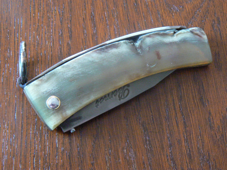

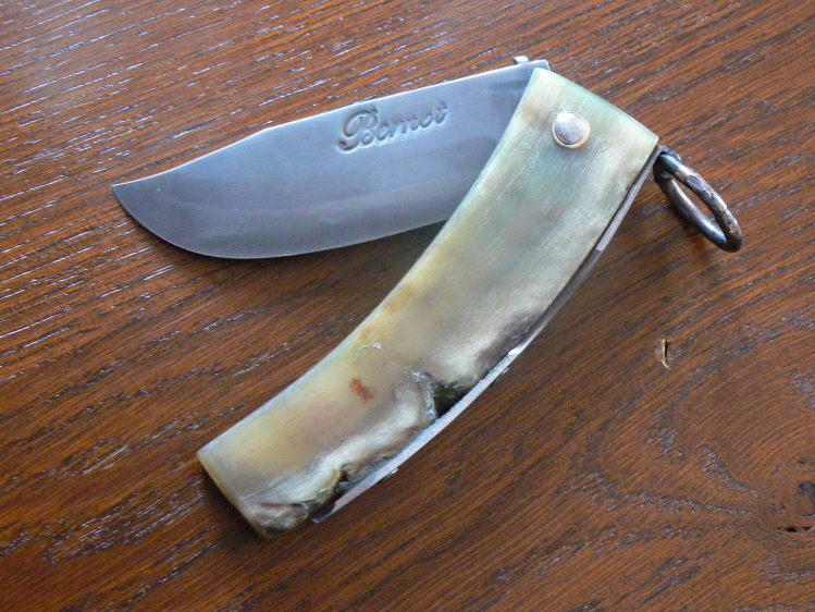

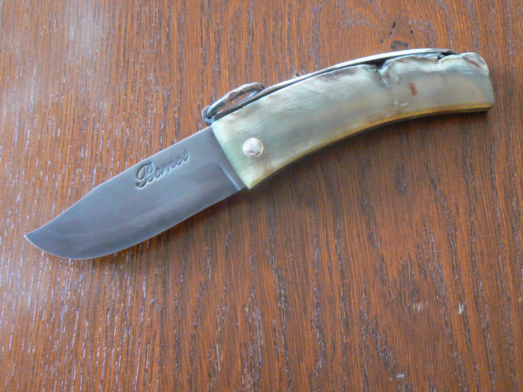

Voici un couteau fermant en corne de mouflon et à ressort extérieur en acier 15n20 trempé à l'huile et revenu au bleu.
La lame est en acier XC75 à trempe sélective montée avec rondelle de téflon.
Ce couteau corse mesure 18 cm pour 8 cm de lame, l'épaisseur de la lame étant de 3mm.

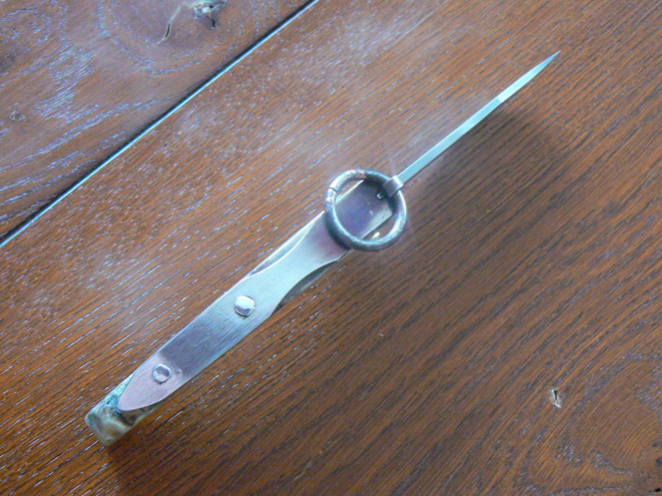

Je suppose que l'étranglement sur le ressort permet de régler sa force, c'est bien ça ?
Est-ce que ce n'est pas trop raide à l'utilisation ? L'épaisseur du ressort me semble assez importante...
Re: Couteau corse en corne de mouflon à blocage par ressort extérieur
Messagede jean-jacquesB » Sam 11 Juin 2011 17:58
Bien vu l'ami : en effet, l'acier 15n20 en 2 millimètres est un peu raide, même avec un revenu poussé.
Le ressort a été descendu progressivement jusqu'à la dureté qui me semblait idéale.

Le système de fermeture m'intrigue vraiment : comment se fait le blocage ? Y-a-t il un doigt qui descend bloquer la lame en rotation ?
Personnellement, j'aurais plus peur de trop tirer et de tordre le ressort plutôt que penser à sa dureté.

Le système de blocage est tout simple : le téton qui se trouve sur le dos de la lame vient se prendre dans le ressort qui est percé ; on voit ça dans l'anneau sur la 4ème photo.
Messagede Xav41 » Sam 11 Juin 2011 21:29
Je comprends mieux, merci de cette précision.

C'est un joli ensemble. Comment le ressort tient-il dans le manche très fin et "fragile" pour mater les deux rivets que l'on voit au dos ? Ça ressemble à une prouesse technique !
Y-a-t-il un avantage à faire le téton sur la lame plutôt qu'un bout de ressort "normal" comme sur un cran forcé ?
