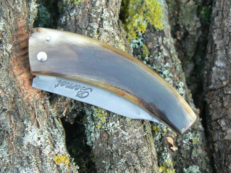

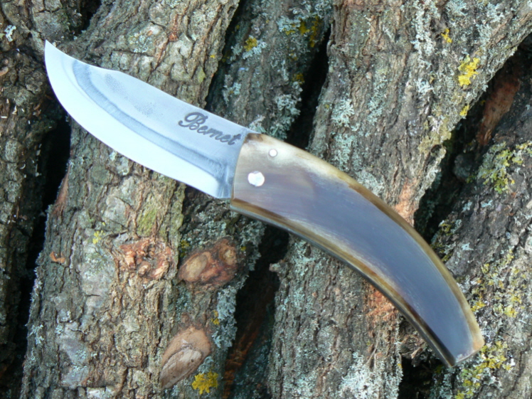

Messagede jean-jacquesB » Jeu 4 Nov 2010 17:36
Voici un couteau deux clous traditionnel : lame en xc75 forgée, trempe sélective, montage sur rondelles téflon, et corne de mouflon.
Il fait 19 cm de long pour 9 cm de lame avec une épaisseur de 3mm.

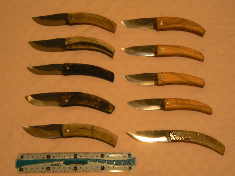

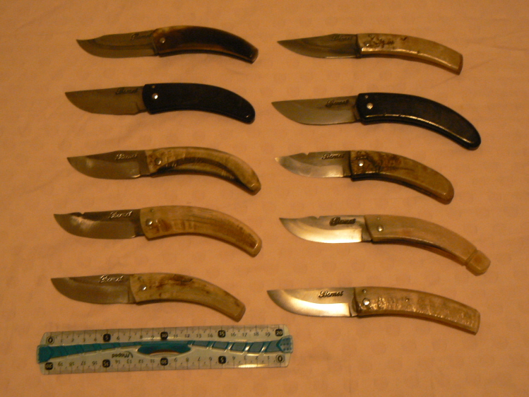

Toujours très agréable, cette ligne des couteaux corses.
J'ai noté que tu fais des variations sur le thème : formes de lames, lignes du manche, dimensions... Si tu en as la possibilité ce serait intéressant que tu postes une photo "de famille" avec côte à côte plusieurs couteaux différents pour qu'on puisse s'en rendre mieux compte !
Re: Couteau corse en corne de mouflon et acier XC75
Messagede jean-jacquesB » Jeu 4 Nov 2010 21:48
Voici deux photos vite fait mais très moches. On y voit quand même les différents modèles :
- la première, lames forgées xc75
- la seconde lames meulées 15n20
