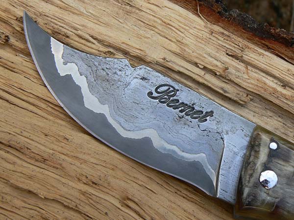

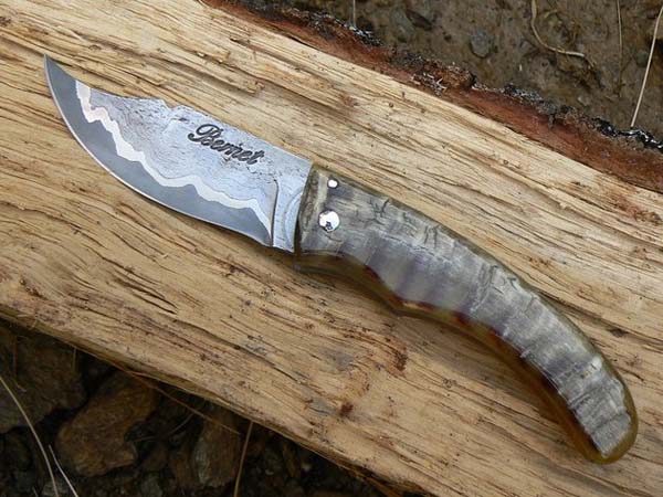

Messagede jean-jacquesB » Mar 24 Juil 2012 12:02
Après un moment sans rien vous présenter, voici un grand Curnicciolu de 20,5 centimètres avec une lame longue de 9,5 centimètres et épaisse de 3 millimètres.
Le sandwich est composé d'acier XC75, nickel pur et vieux fer.

Messagede Stéphane Détrait » Mar 24 Juil 2012 14:46
C'est un joli couteau, le nickel donnant un joli contraste de démarcation entre le vieux fer et l'âme centrale, bien que je préfère que le vieux fer descende plus bas par goût personnel.

Messagede jean-jacquesB » Mar 24 Juil 2012 14:53
Merci d'intervenir.
Sans le nickel, le vieux fer serait très certainement descendu plus bas, et encore... tout dépend de l'épaisseur laissée au pilonnage.
C'est la première fois que j'emploie du nickel pur, ça ne devrait pas être la dernière.

Messagede Stéphane Détrait » Mar 24 Juil 2012 14:55
Forges-tu tes émoutures sur ce type de sandwich ?

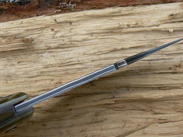

Re: Curnicciolu à manche en corne de mouflon et lame en sandwich XC75, nickel et vieux fer
Messagede jean-jacquesB » Mar 24 Juil 2012 15:02
Non, pour deux raisons :
- ça n'apporte rien de plus,
- je trouve inutile de prendre le risque de faire lâcher une soudure sous les coups de marteau.
