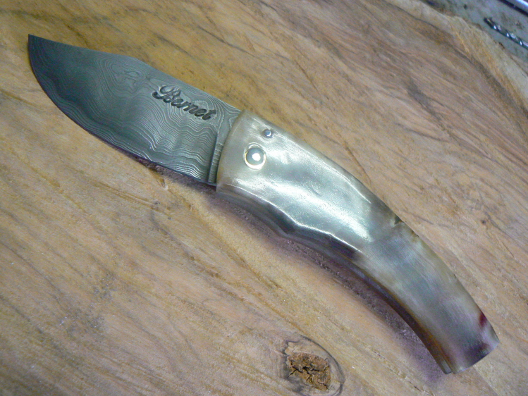

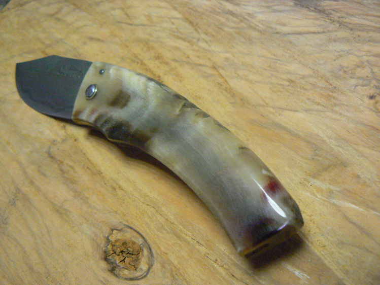

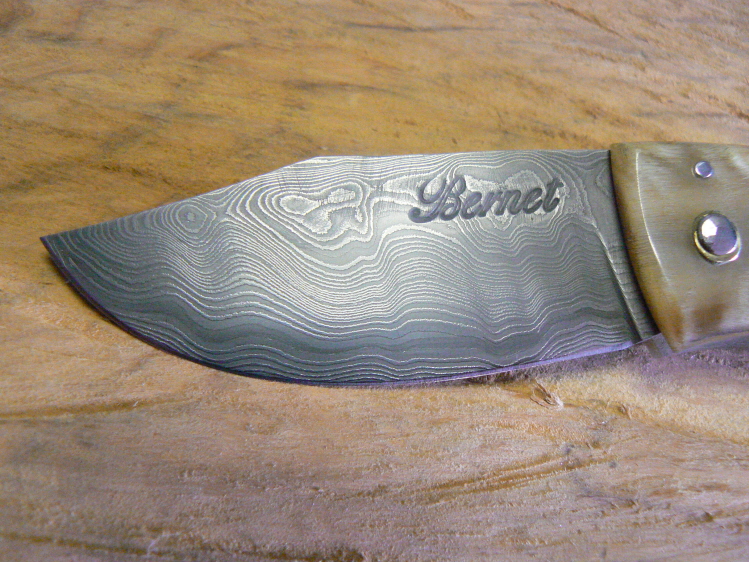

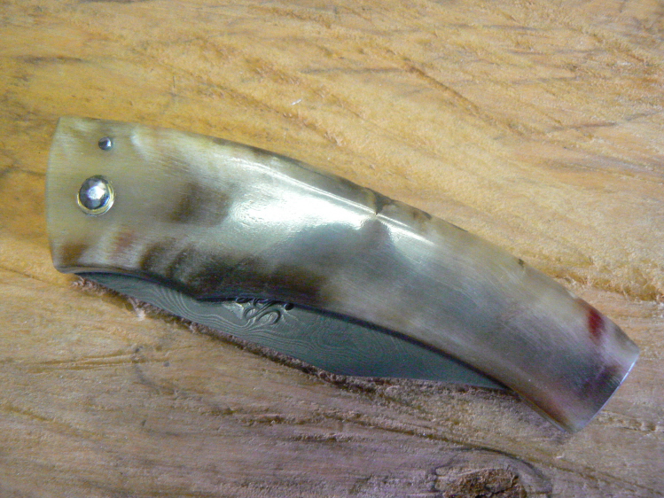

C'est dans un damas de mon ami Christophe OGE que j'ai fait cette lame de curnicciolu.
Le manche est en corne de mouflon poncée/polie sur les flancs, et polie/brute sur le dos. On peut y voir des taches sanguines du plus bel effet (avis personnel, bien sûr).
La corne devait recevoir au départ une lame forgée en acier XC75 ; après polissage, le damas s'est imposé.
Le montage est effectué sur rondelles téflon.

Les nuances sur cette corne sont superbes, en effet.
Juste pour aller chercher la petite bête : attention, il reste quelques rayures d'émouture malgré le polissage (2ème photo, devant le poinçon).
Re: Curnicciolu en corne de mouflon à lame en damas de Christophe Oge
Messagede jean-jacquesB » Jeu 9 Juin 2011 17:05
Ok, j'ai vu : il retourne à l'atelier vite fait.
