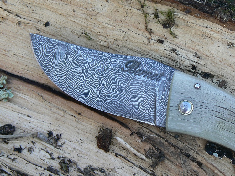

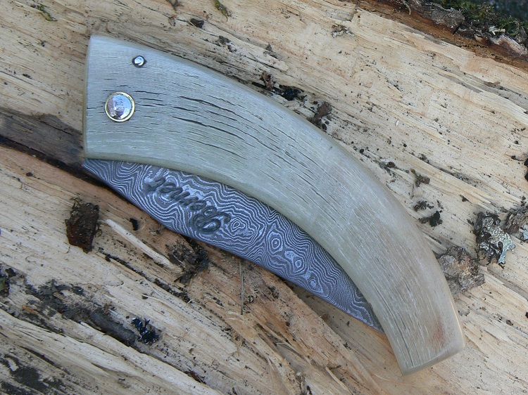

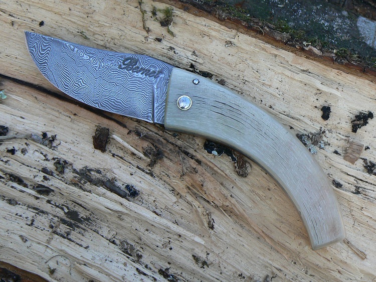

Voici un curnicciolu en damas 216 couches, à manche en corne de bélier.
C'est le premier réalisé avec un martinet "Compagnon" acheté il y a 3 ans à un coutelier et qui attendait bâché derrière la maison.
Le damas est en xc75/15n20, le montage est réalisé sur téflon, 2 clous.

Une fois n'est pas coutume, je trouve la matière du manche moins flatteuse que d'habitude.
D'un autre côté cela apporte un aspect de surface qui ressemble un peu à du bois brut, c'est original.

Au premier coup d’œil, avant de lire le texte, j'ai eu la même sensation : j'ai cru voir une sorte de bois flotté.
Le résultat final est intéressant : cela change du brillant de la corne polie.
Personnellement, je n'aime pas trop la corne très brillante : je lui trouve un aspect un peu trop "matière plastique"
Quant au feuilleté de la lame, j'aime beaucoup l'homogénéité du motif.
La ligne générale du couteau ouvert est un vrai plaisir pour l’œil. Superbe !

Merci à vous de commenter.
Pour la corne, comme ce n'est pas une commande mais pour mon stock et qu'il faut du choix, la finition rustique n'est pas un problème, certains clients sont demandeurs.
