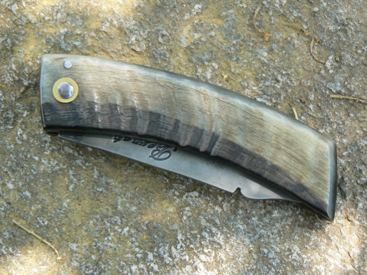

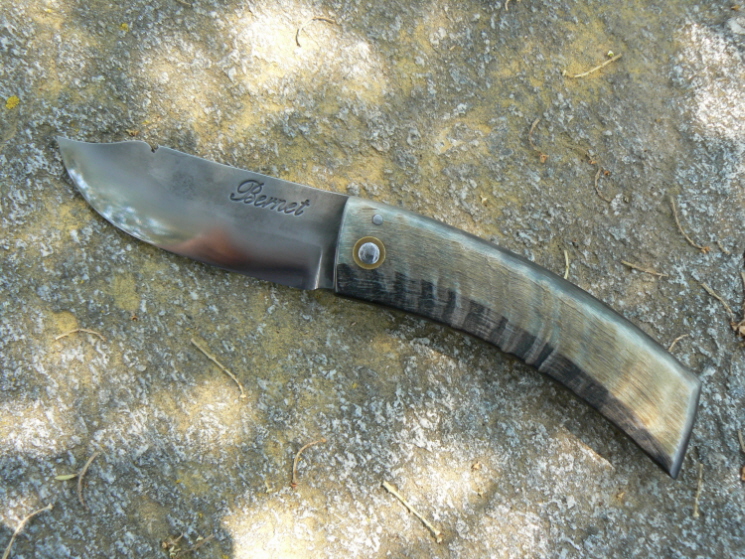

Messagede jean-jacquesB » Mer 30 Juin 2010 13:28
Couteau corse de belle taille et rassurant
Je vous présente ici un pliant forgé hier et juste fini de monter.
Il est forgé dans du xc75. Le manche est en bélier sur lequel j'ai laissé la croute.
19,5 cm de long et 9,5 cm de lame épaisse de 3 mm, comme toujours satinée au perchlo avec juste un coup de frotte sur l'émouture.

Messagede BDelor » Mer 30 Juin 2010 14:50
C'est intéressant de voir comment un petit changement dans la ligne du manche change radicalement l'allure générale du couteau.
En l'occurrence, le côté plus "carré" du manche procure en effet une impression de robustesse rassurante.
Est-ce que tu fais une passivation après passage au perchlo ?

Messagede jean-jacquesB » Mer 30 Juin 2010 20:22
Merci pour ton intervention.
Je vais continuer ma série de curniccioli classiques, mais je vais également faire une série avec cette forme pour avoir plus de diversité dans une vitrine ou sur une table d'expo.
En premier lieu, la lame à été polie puis plongée dans le perchlo 1 mn, puis passage à la laine d'acier (le tout deux fois)... ensuite, passage de tranchant à la frotte.
