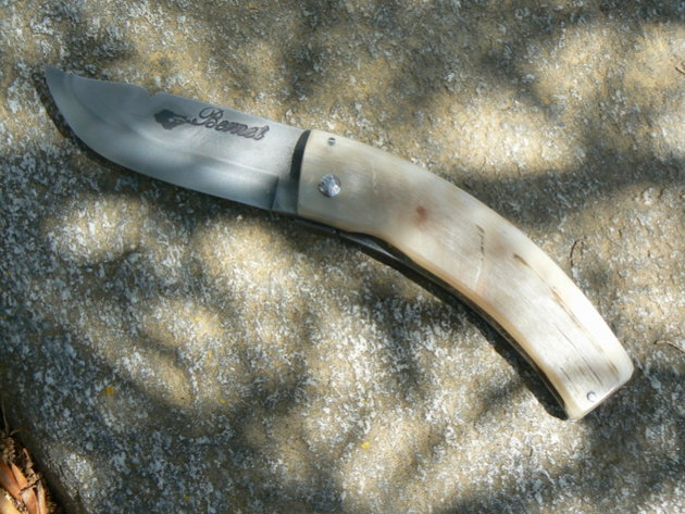

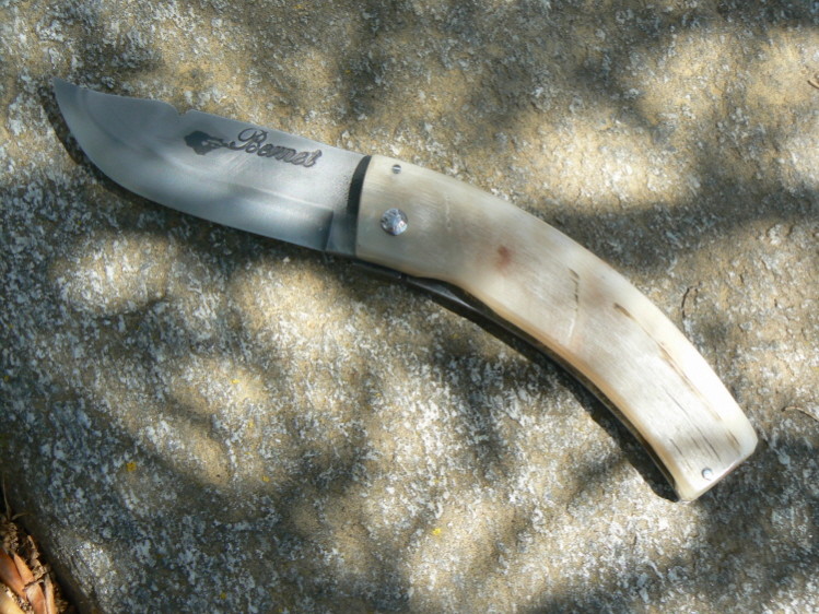

Voici le dernier couteau : un liner lock, encastré dans un plein-manche en bélier et lame en XC75, trempe sélective.
Il mesure 19 cm pour 8,5 de lame et 3mm d'épaisseur.

J'aime bien l'idée d'associer la rusticité du manche en pleine corne, sans platine, avec le mécanisme de blocage. En terme de poids, le compromis doit être intéressant.
A part ça, très joli couteau, comme à ton habitude...

Tout a fait d'accord avec Bernard.

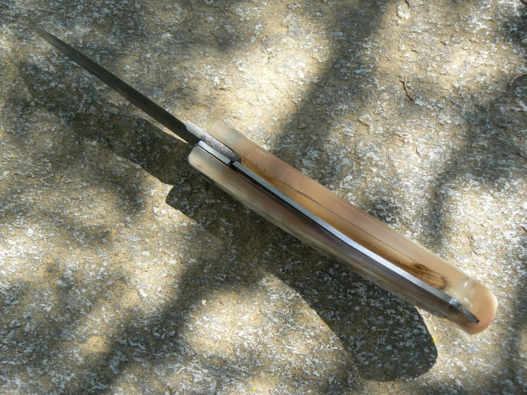

Techniquement, n'est-ce pas trop compliqué de placer le liner en plein manche ?

Techniquement, non, ce n'est pas trop compliqué, il faut juste s'assurer que la fente qui va recevoir le ressort soit bien alignée avec celle qui reçoit la lame pour que la corne ne se vrille pas lors du sertissage.
Le montage à blanc doit se faire sans contraintes.
