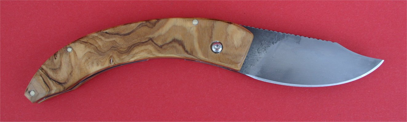

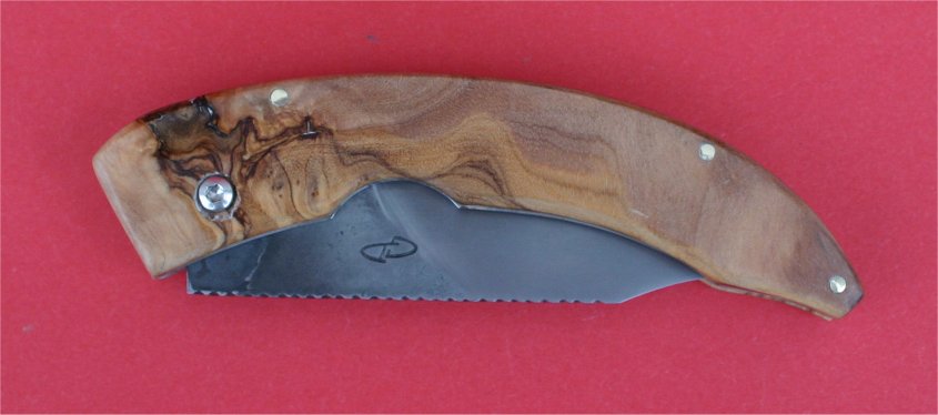

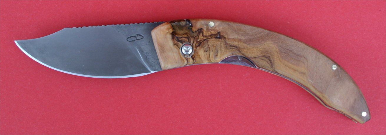

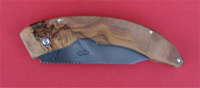

Messagede Giloud31 » Sam 29 Oct 2011 18:25
voici mon tout premier couteau pliant réalisé avec un système liner-lock.
La lame est forgée en acier XC75, trempée à l'huile.
La longueur totale, ouvert, est de 19 cm (12 fermé), celle de la lame 7,5 cm pour une épaisseur maximum de 3 mm, émouture plate.
L'axe traversant est vissé.
La lame et l'intercalaire sont guillochés.
Le manche est en olivier.
Merci pour vos commentaires.

Messagede Olivier21 » Dim 30 Oct 2011 11:04
J'aime bien celui-là, même si je trouve la courbure du manche trop prononcée à mon goût, trop "crosse de révolver", si on veut avoir la lame à l'horizontale. Fermé, cela ne se voit pas.

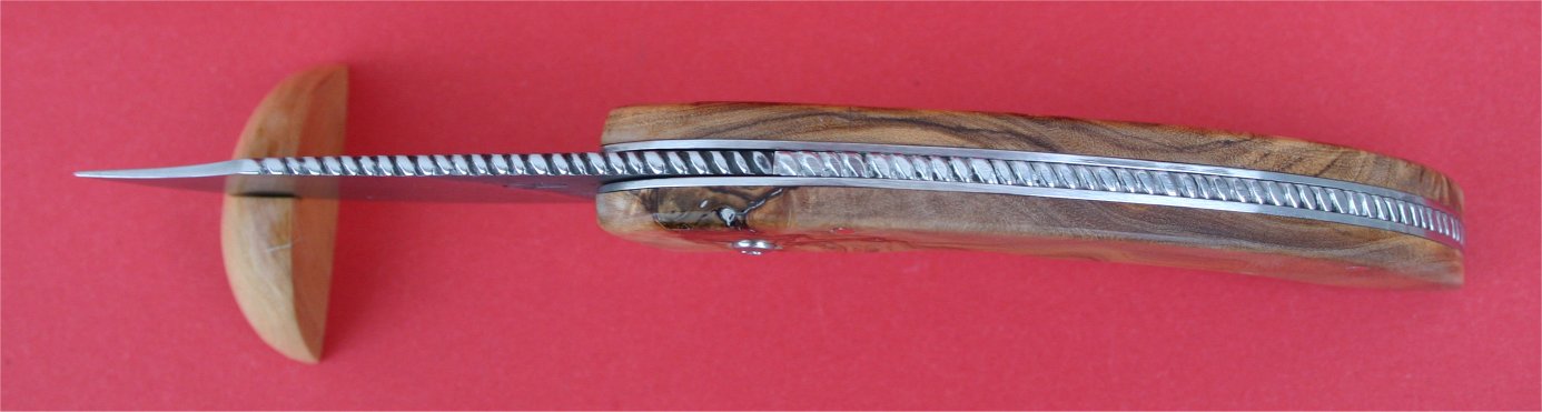

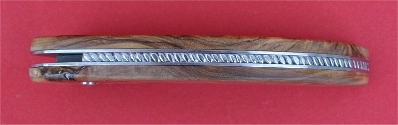

Pourrais-tu rajouter une photo vue d'en haut ?
Qu'as tu utilisé pour ton liner-lock ?

Messagede BDelor » Dim 30 Oct 2011 12:39
La forme manche / lame est dans l'esprit des couteaux de berger corses, très courbés en effet, ça ne me choque pas.
Personnellement j'aurais vu le manche un peu moins long (sans la partie biseautée à l'extrémité)

Messagede Giloud31 » Dim 30 Oct 2011 12:56
Pour le liner, j'ai utilisé du Z20CR13 de 1,2 mm donc pas de bille mais l'axe est suffisamment serré pour que la lame reste bien en position fermée sans risque que la pointe ne ressorte.
Pour la lamelle du liner, je ne suis pas équipé : j'ai donc commencé avec une petite scie à métaux avec une lame fil mais après en avoir cassé plusieurs, j'ai abandonné et j'ai terminé à la Dremel avec un disque à découper de 1mm d'épaisseur : ça fonctionne mais il faut y aller doucement pour être précis.
La proportion manche-lame est effectivement un peu déséquilibrée ; j'aurais pu jouer sur un déplacement de l'axe et/ou raccourcir l'arrière du manche comme tu le dis Bernard. Par contre le fait d'avoir ce manche assez long lui confère, finalement, une bonne tenue en main.
L'inspiration est effectivement celle des couteaux corses que je reprends régulièrement sur mes pliants (et dont certains modèles présents sur ce site sont d'ailleurs de toute beauté).
C'était mon tout premier Liner et je vais en faire d'autres car c'est probablement le système que je préfère.
Vues d'en haut
Vues d'en haut
