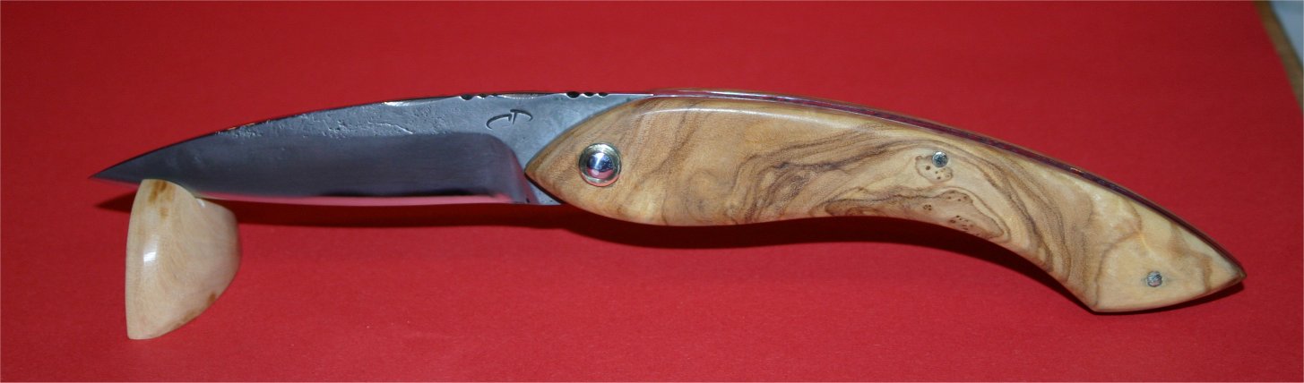

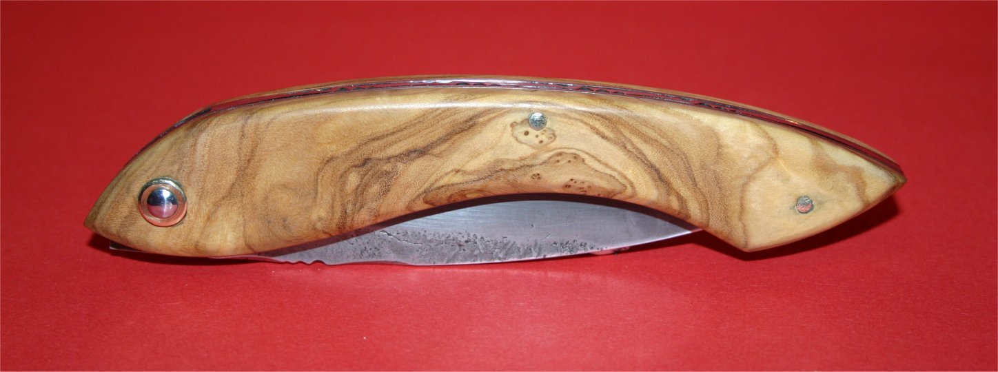

Messagede Giloud31 » Dim 19 Déc 2010 12:42
Celui-ci est un pliant à friction.
La lame forgée en XC75, trempe à l'huile avec une finition par un traitement au perchlorure de fer et patinage à la main à la laine d'acier.
Longueur totale ouvert 22 cm (13,5 fermé).
La lame est effilée tranchant de 8,5 cm épaisseur max de 3 mm et hauteur max de 21 mm, émouture plate.
Le manche est en bois d'olivier et les platines en Z20.
L'intercalaire et la lame sont guillochés.
La forme est spéciale, mais je l'ai dessinée selon un cahier des charge très précis du propriétaire.
A bientôt et merci pour vos commentaires.

Messagede BDelor » Dim 19 Déc 2010 12:56
Une chose qui me plait beaucoup et que les pliants à friction permettent, c'est la possibilité d'effacer complètement le talon de lame en position fermée, comme c'est le cas ici.
Personnellement, la forme ne me gêne pas du tout, les lignes sont agréables et fluides. La seule chose qui me fait un peu tiquer et la découpe pointue de l'avant du manche qui vient rencontrer le départ de l'émouture.
L'olivier est superbe, et les finitions soignées, je pense que le futur propriétaire en sera content...

Messagede Roland PINON » Dim 19 Déc 2010 13:03
Salut Gilou
Très beau travail ! J'aime bien la forme "oiseau au long bec" et donc la petite pointe dont parle Bernard ne me choque pas car elle participe, tout comme l'axe, à la vision de l'animal.

Messagede -Pierre- » Dim 19 Déc 2010 13:11
ola,
le bois est bien choisi et bien traité. Pour la forme si cela suit le cahier des charges, c'est le client qui est roi. Une chose que je trouve dommage, vu que le couteau est monté sur platines, c'est l'axe apparent pour le rivet central du ressort : il aurait pu être "noyé" sous l'olivier en étant riveté sur les platines. De plus c'est toujours un rivet de moins à mater sur le bois, et du coup une vis pour maintenir les plaquettes qui se serait trouvée plus "centrée" dans l'axe de symétrie du manche. Cette remarque est juste esthétique puisque cela n'enlève rien à la qualité du couteau. La réalisation est soignée.

Messagede Giloud31 » Dim 19 Déc 2010 13:22
Merci beaucoup pour vos commentaires.
Pierre, en fait c'est un friction, l'intercalaire n'est pas ressort et il y a un troisième rivet pour maintenir l'intercalaire près de l'axe mais qui est noyé, c'est certainement pour cela que tu as pensé à un système à ressort (ça y ressemble).
Ceci dit pour le rivet central, j'aurais effectivement pu le noyer également et maintenir les plaquettes en vissage au lieu de rivetage. Je suis d'accord avec toi : esthétiquement, ça aurait été élégant mais je suis très mal équipé pour faire les taraudages en M2 pour monter les plaquettes alors je suis resté dans le traditionnel.
Merci encore pour les commentaires.

Messagede Giloud31 » Dim 19 Déc 2010 13:33
Bernard,
oui tu as raison, la pointe du manche est très près du départ de l'émouture mais par rapport au modèle d'inspiration de base, je l'ai bien reculé de manière à ce que le manche soit tout de même derrière l'émouture (car sur le modèle d'inspiration de base, la pointe du manche du couteau en position ouvert allait au delà du départ de l'émouture, ce que je ne trouvais pas du tout joli).
Mais je ne pouvais pas le reculer sinon j'aurais cassé cette forme pointue recherchée par le propriétaire.

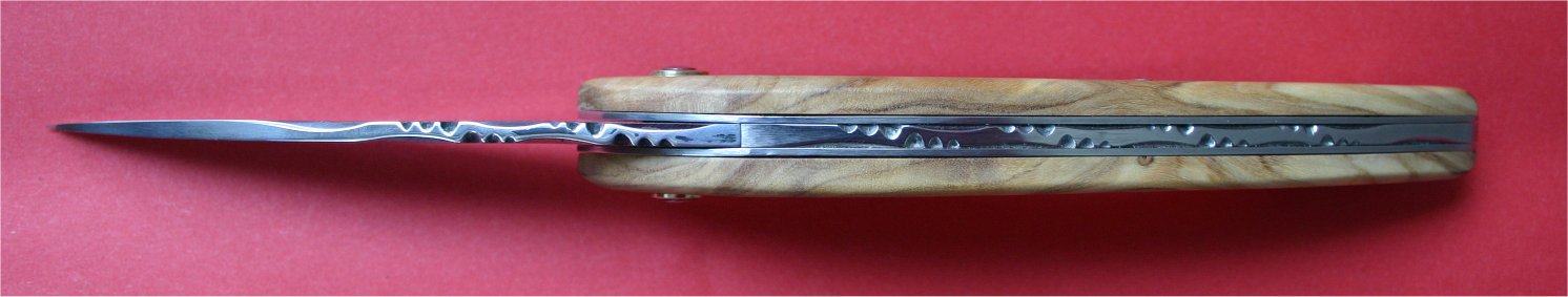

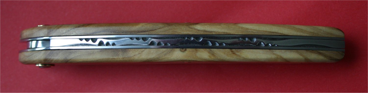

Messagede Olivier21 » Dim 19 Déc 2010 23:01
L'objet est joli, on dirait un espadon lame sortie. Le bois très en rapport avec ton guillochage.
Juste un mot sur ce dernier : j'aurais aimé qu'il soit vraiment continu entre le dos et la lame, sans qu'il y ait d'interruption. Peut-être n'était-ce pas possible, ou pas souhaité. Un couteau qui va faire un heureux de toute façon !

Messagede Giloud31 » Lun 20 Déc 2010 09:16
Merci Olivier.
En effet pour la continuité du guillochage, c'était effectivement compliqué à cause de 2 contraintes.
    1) La lame n'est pas très haute (2,1 mm au plus haut), ce qui ne laisse pas trop de place pour l'intercalaire en position fermé (coté axe) et il y a un rivet noyé au bout de l'intercalaire pour le maintenir. Si j'avais guilloché cette partie, je suis quasiment certain que je serais allé jusqu'à faire apparaitre le rivet par le haut.
    2) Le départ de la symétrie du dessin du guillochage se serait retrouvé au niveau de la jointure lame / intercalaire et aurait certainement déséquilibré l'appui de la lame à ce niveau.
Mais sinon, je suis d'accord avec toi, l'esthétique aurait été meilleure s'il y avait eu continuité.
