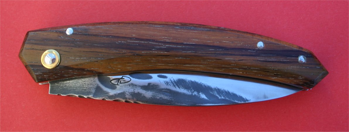

Messagede Giloud31 » Dim 21 Nov 2010 12:58

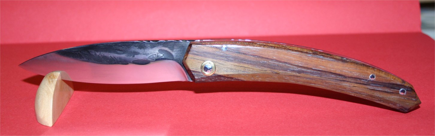

Voici un couteau pliant à friction. La lame est forgée en Z160CDV12 (D2), trempe à l'huile.
La longueur totale ouvert est de 22 cm (13 fermé), 9,5 cm de lame pour une épaisseur maximum de 3 mm.
Emouture plate.
Le manche est en palissandre les platines en inox.

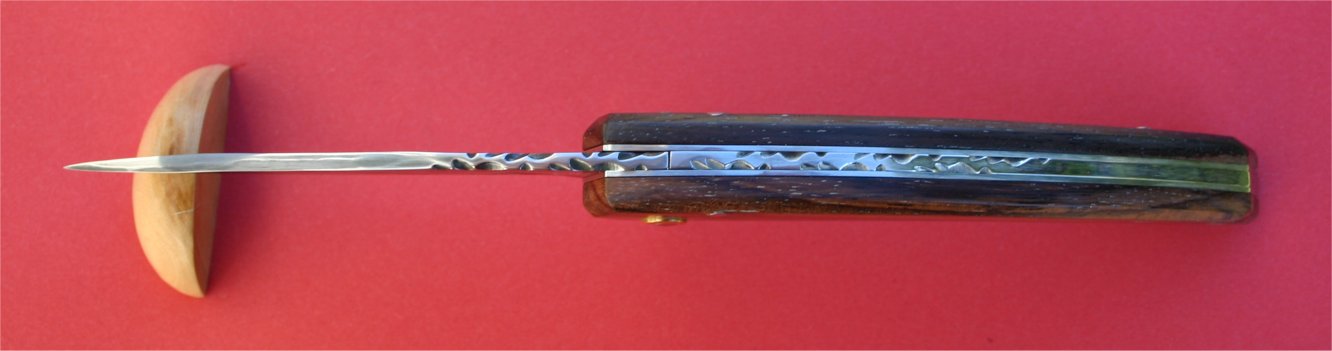

L'intercalaire et la lame sont guillochés.
Et ceux qui ont suivi mes différentes réalisations sans prétention bien sûr (je suis juste Amateur et il n'y en a pas eu beaucoup), remarqueront que j'ai enfin fait l'acquisition d'un poinçon pour marquer mes lames :-)

comme dans tes précédents couteaux, j'aime bien la ligne d'ensemble, harmonieuse, en particulier la mise en forme du manche avec des arêtes bien marquées.
Le Z160CDV12, ce n'est pas ce qu'il y a de plus évident pour les traitements thermiques, comment as-tu procédé ? Ou peut-être as tu sous traité cette étape ?

J'aime bien la ligne du manche, avec l'arrête au début du manche qui semble s’amortir a la fin du manche.
Le D2 est-il forgé ?
