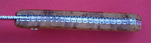

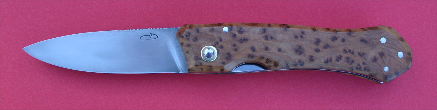

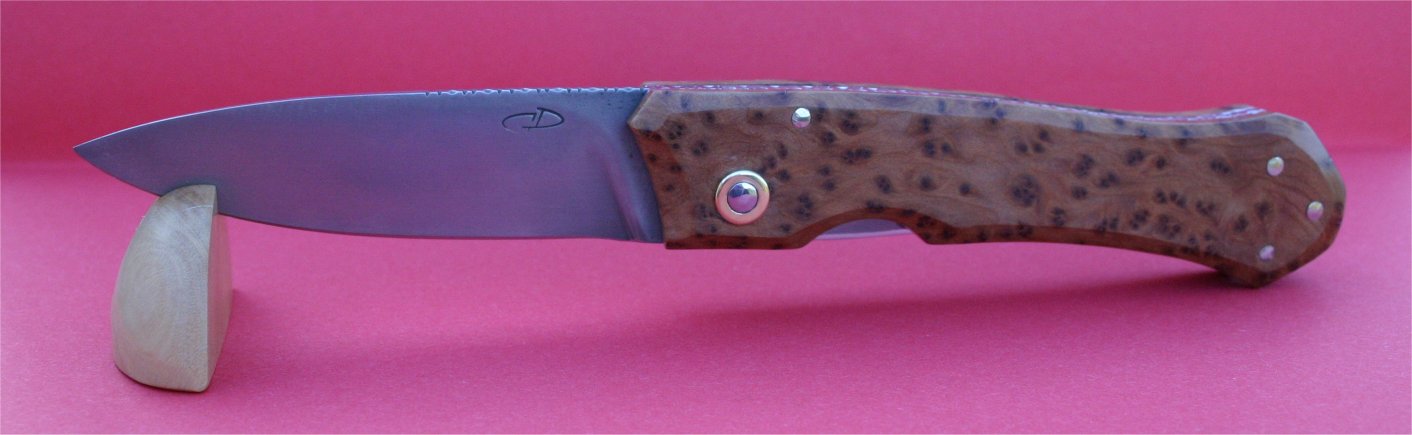

Voici le dernier couteau pliant sorti, toujours dans ma lancée liner-lock.
La lame est en acier XC75, trempée à l'huile.
La longueur totale, en position ouverte, est de 19.5 cm (11,5 cm fermée), avec une lame de 8,5 cm pour une épaisseur maximum de 3 mm.
L'émouture est plate.
Le liner est en Z20C13.

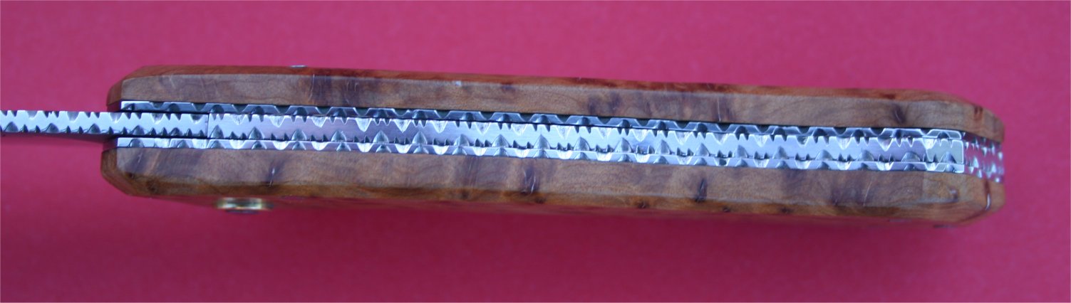

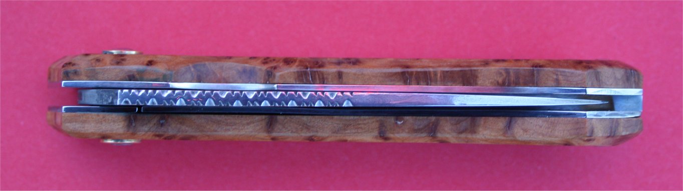

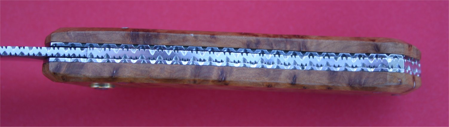

Il y a un guillochage de la lame, de l'intercalaire et des platines
Le manche est en loupe de thuya.
J'espère qu'il plaira ; à vos commentaires. A bientôt,
Gilles

Quel travail sur le guillochage ! Dans cette direction, je suis sûr que tu ne vas pas tarder à réfléchir aux possibilités que donnerait un intercalaire en plusieurs couches guillochées...
Re: Couteau pliant à système liner-lock et manche en loupe de thuya
Messagede Giloud31 » Sam 24 Mar 2012 08:48
Merci Bernard,
oui, j'ai déjà vu ce type de guillochage sur des intercalaires constitués de plusieurs couches qui donnaient un effet magnifique. C'est une idée qui pourrait effectivement me tenter.
Y a t-il des contraintes techniques particulières (à part bien sûr que son épaisseur finale respecte celle de la lame) ?
Quel type de matériaux est plus particulièrement adapté à ce type de réalisation ?
Merci, à bientôt.
Messagede BDelor » Sam 24 Mar 2012 10:09
Très franchement, je ne me suis jamais livré à ce genre d'exercice, mais je pense que n'importe quel métal se prêtera à l'exercice. A mon avis les contraintes sont surtout :
  • de parfaitement dresser les surfaces pour que les pièces soient parfaitement jointives et qu'on ne voit pas l'assemblage,
  • de parvenir à une très grande précision dans le positionnement du guillochage pour que les motifs des différentes pièces soient parfaitement positionnés les uns par rapport aux autres.
(Si tu as l'occasion, regarde les pliants de Gérard Souchon-Dupré, il s'est fait une spécialité de ce genre de travail)
Messagede Giloud31 » Sam 24 Mar 2012 12:53
C'est un peu difficile de trouver sur Internet les réalisations de ce coutelier. J'ai tout de même réussi à en trouver quelques unes et effectivement ses guillochages sont des chefs d’œuvres de précision !
Tu as raison, lorsque c'est parfaitement aligné, c'est superbe et aujourd'hui, je ne suis pas certain d'être à la hauteur. Je tenterai quand même d'en faire un prochainement.
