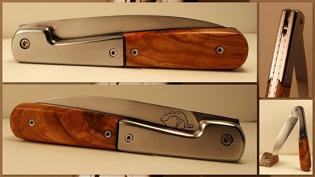

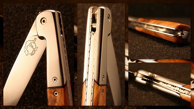

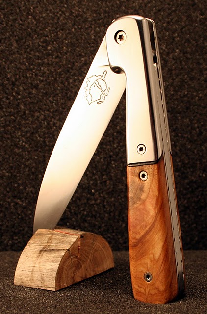

Messagede kof » Sam 30 Avr 2011 20:38
Ce couteau Vendetta est une commande spéciale pas du tout dans mon style habituel mais comme le copain voulait absolument cela, je le lui ai fait.
C'est donc une vendetta corse tout ce qu'il y a de plus classique à laquelle j'ai rajouté mon petit grain de sel à savoir :

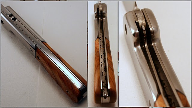

- Une gravure sur la lame et le guillochage intérieur de la contre pièce,
- mais surtout je l'ai fait en montage liner lock et ça je sais pas si ça a déjà été fait. Vous me direz ?
Je vous la présente :
    Lame en acier XC75 à trempe sélective par inertie, non révélée.
    Longueur de lame : 9.5 cm.
    Longueur totale : 21.5 cm.
    Mitres et contre pièce en acier XC75.
    Plaquettes en olivier.
    Guillochage très léger extérieur sur demande du copain.

Messagede BDelor » Sam 30 Avr 2011 22:12
C'est un très joli bois, bien dans l'esprit méditerranéen, et les finitions sont toujours parfaitement soignées ! Je ne sais pas si le montage en liner lock a déjà été fait sur ce type de couteau, je ne crois pas ; pas à ma connaissance en tout cas.
La gravure est très bien sortie aussi, bravo.

Messagede bryan » Dim 1 Mai 2011 08:54
Salut,
j’apprécie beaucoup le guillochage intérieur de ressort différent du guillochage extérieur !
Les intercalaires noirs donnent en photo, une fausse impression de mauvais ajustage ; et de beaux rivets seraient plus en accord, je trouve, avec le style du couteau que les Torx.

bryan a écrit:Salut,
Salut et merci Bryan.
Pour les intercalaires, c'est un problème de polissage qui fait ressortir cela à la photo. En ce qui concerne les rivets, tu as raison pour le style, mais la raison est simple : c'est d'abord un manque d'habitude de ma part de faire ce montage riveté et pour le coup le client souhaitait quelque chose d'entièrement démontable donc la question ne se posait pas.
Puis dans le cas d'un montage liner lock, est-ce bien compatible ? Je ne me suis pas non plus posé la question. A voir ?
