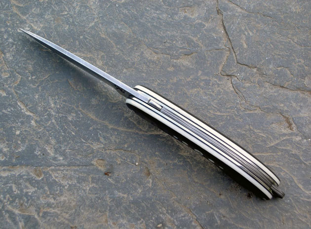

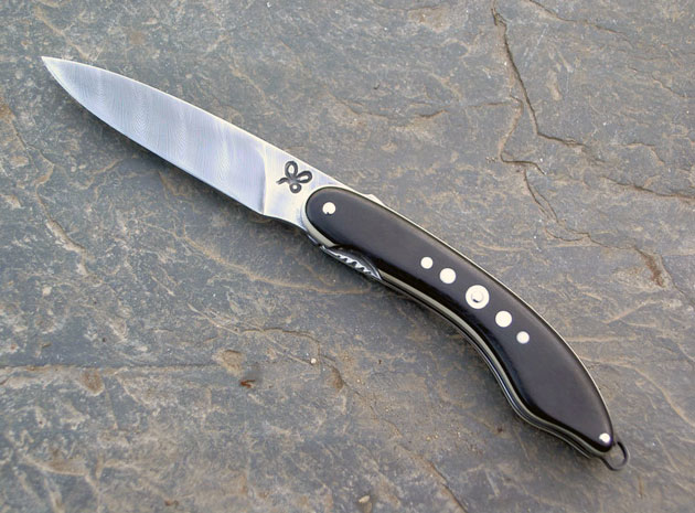

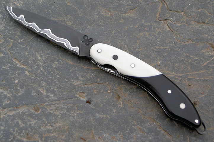

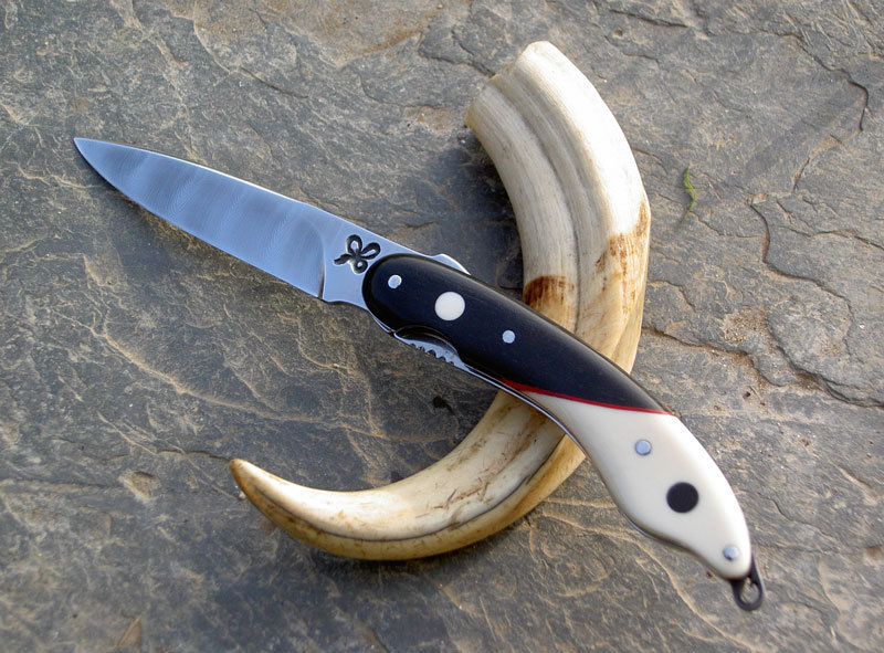

En me baladant sur le forum, je me décide à envoyer quelques photos des derniers couteaux...
Isolé dans ma forêt, je pourrais quand même avoir des points de vue extérieurs.
- Ambiance philosophique "Yin Yang".
- Manches en dents de phacochère et ébène.
- Fausses pièces en sandwich maison (9 couches xc100, xc75, nickel et fer pur).
- Lames en damas inox "twist" et une en sandwich (maison).
Des damas "maison" plus travaillés devraient pointer leur pointe bientôt. J'y travaille...

Merci de nous montrer ces couteaux ! La réalisation semble très soignée. La seule petite réserve que j'aurais est l'utilisation d'intercalaires rouges qui - à mon goût - enlèvent un peu de classe au premier couteau.
Le liner-lock avec tout de même une lentille de butée de lame façon "piémontais" est une idée originale et intéressante sur le plan esthétique.
Sur les damas inox, est-ce que tu fais toi-même les traitements thermiques ?

Je te remercie des commentaires.
Il est vrai que le rouge fais un peu "kitch".
Pour les mécanismes, je ne fais quasiment que du piémontais liner-lock ou frame-lock.
Pour ce qui est des traitements thermiques, je fais tout moi-même (quitte à choquer des gens) uniquement à la forge à charbon (à manivelle) et au compresseur. Cela fait quelques années que j'utilise cette méthode sur les damas inox et autres alliages inox, d2 notamment. Et à l'utilisation, le tranchant résiste très bien.
