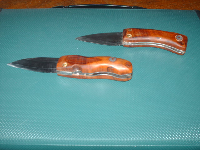

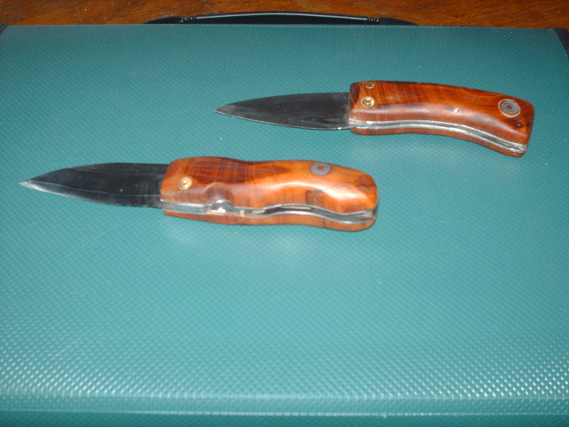

Celui du haut est un système à 2 clous, manche en prunus, rosace déco réalisée avec du tuyau de cuivre, des baguettes aluminium et du synthofer comme fixateur. La lame est réalisée dans un guide de chaine de tronçonneuse.
Celui du bas est le même, mais c'est mon premier liner-lock : j'ai raté de talon, il faut appuyer 2 fois sur la languette pour l'ouvrir ou le fermer. Depuis, j'ai réussi le système. Photos prochainement.

Tu n'as pas raté le talon ; tu as positionné ton axe trop bas : du coup à la fermeture, le dessous de la lame ne garde pas le liner en position ouvert.
Re: Couteau pliant et liner-lock, manche en prunus
Messagede gérard montourcy » Ven 11 Juin 2010 19:09
Exact, et comme on dit "c'est en forgeant que l'on devient forgeron".
