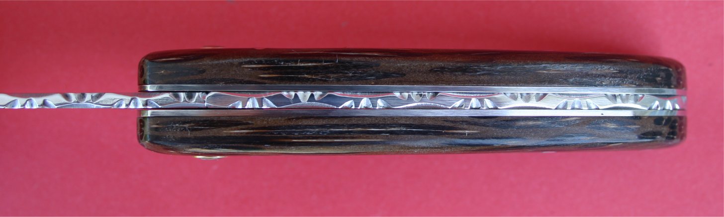

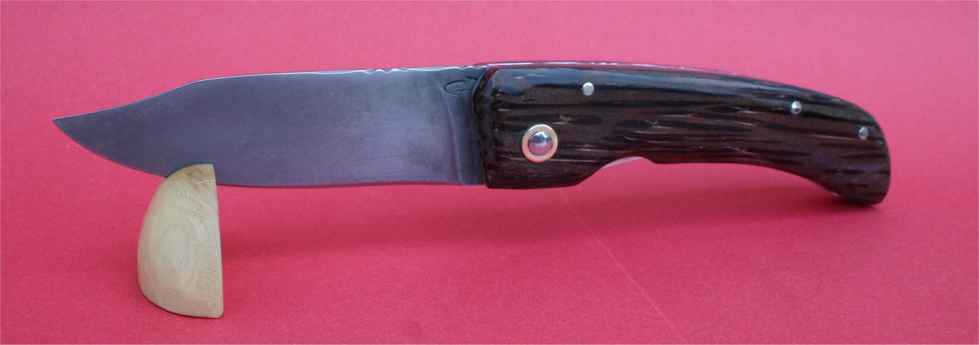

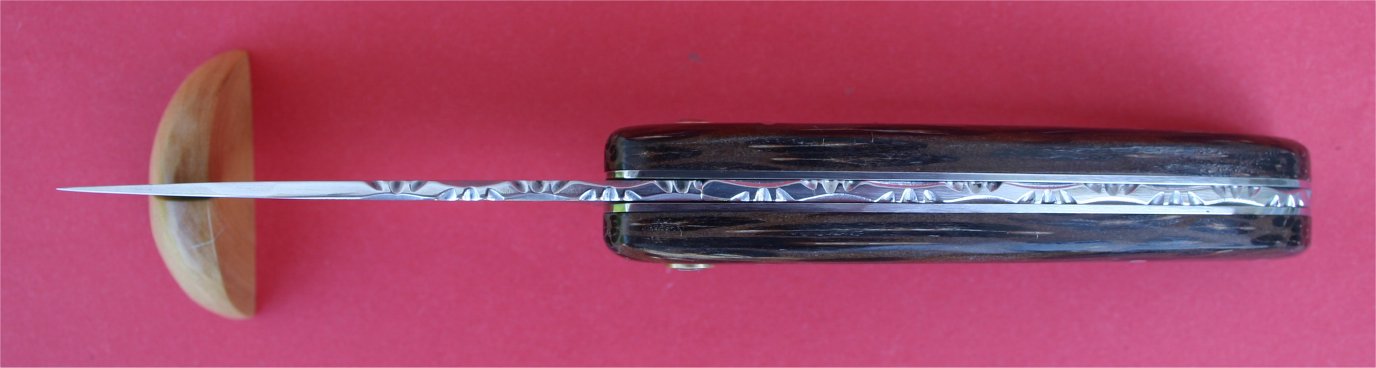

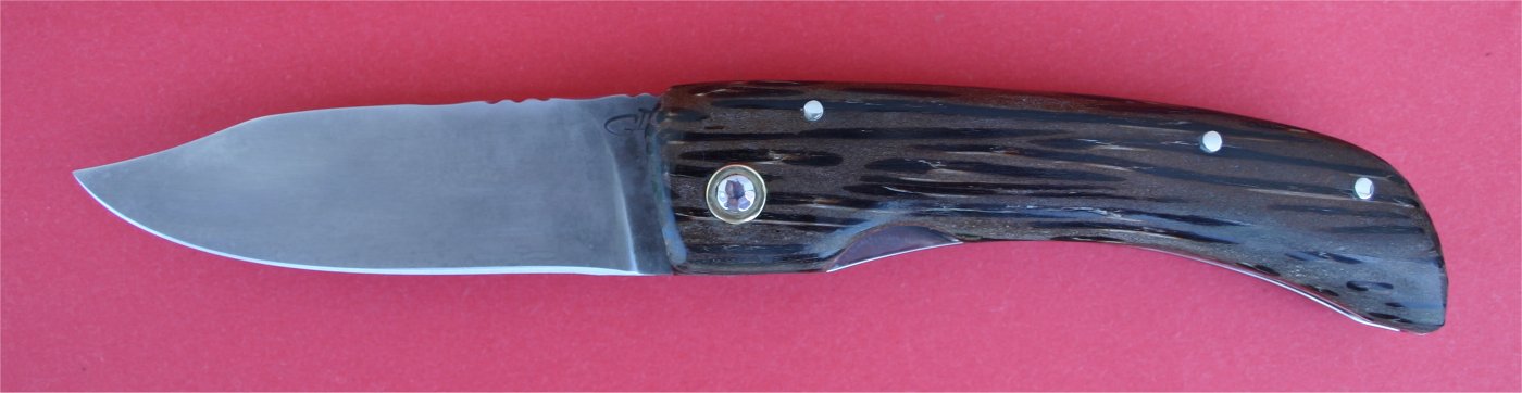

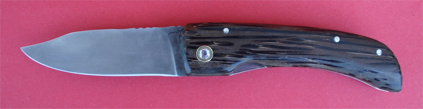

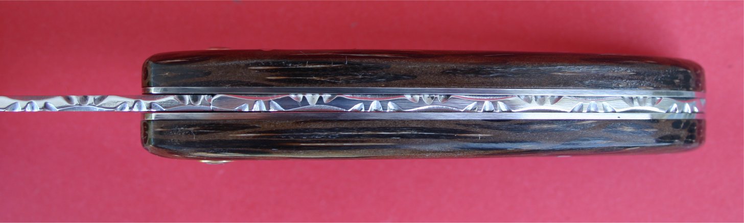

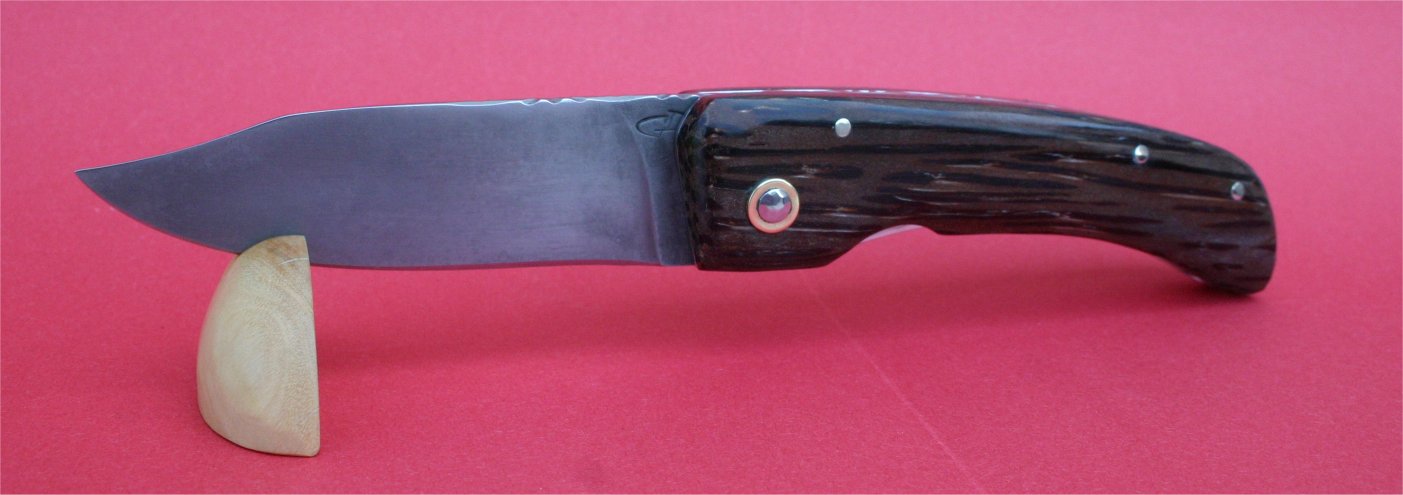

Voici le tout dernier sorti, un couteau pliant à système liner-lock.
La lame en XC75 est trempée à l'huile.
Sa longueur totale, ouvert, est de 19cm (11 cm fermé), pour une lame de 8 cm, d'une épaisseur maximale de 3 mm, à émouture plate.
Le liner est en acier Z20C13.

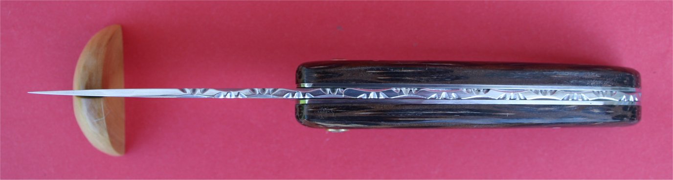

La lame et l'intercalaire sont guillochés.
Le manche est en palmier noir.
A bientôt
Gilles

Je trouve le guillochage "en couronne" (du moins est-ce ainsi que je le vois) réussi et original.
Personnellement, j'aurais préféré des plaquettes plus fines pour alléger la ligne du couteau mais je ne suis pas sûr que ce genre de bois s'y prête bien...

Merci Bernard pour les commentaires sur le guillochage.
En ce qui concerne les plaquettes, effectivement avec ce type de bois, on risque la rupture si les plaquettes sont trop fines. J'aurais techniquement pu les désépaissir un peu plus mais le but premier était de donner une impression de robustesse et de permettre une tenue en main plus large.
