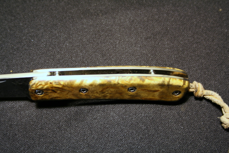

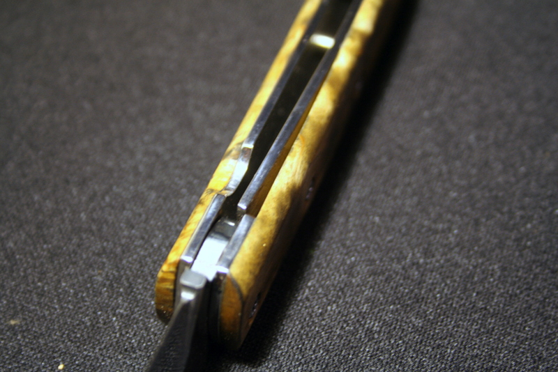

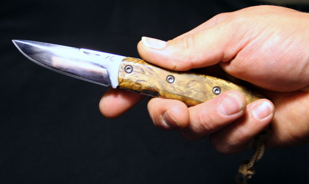

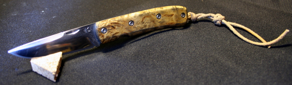

Depuis quelques temps mon fils Killian de 9 ans me voit faire des couteaux et comme il est très intéressé, je l'ai fait participer à son niveau à la fabrication de son propre couteau. Il est terminé. Avant de le lui confier, j'ai pris quelques photos afin de vous le présenter. Merci pour vos commentaires.
La lame est en XC75 avec trempe intégrale à l'eau.
Les intercalaires sont en inox 316L de récup
Les plaquettes sont en bouleau madré patiné vieilli
Longueur de lame: 7.5 cm
Longueur totale: 17.5 cm

Le résultat est sympathique, par contre j'ai un très gros doute sur la tenue dans la durée du 316L en tant que liner.

Bien justement non, ce n'est pas un acier qui est prévu pour ça du tout. Il faut lui préférer, le titane, un Z20 ou un acier carbone trempé.
Là, pour moi, il va falloir refaire le ressort car le couteau va devenir dangereux rapidement (il est plus dangereux de compter sur un système de verrouillage qui risque de flancher que de ne pas avoir de système de verrouillage), encore plus pour un enfant.

Sinon, n'oublie pas de mettre une bille de rétention. On l'oublie souvent sur les premiers couteaux liners/frame lock ; et c'est quand même utile pour maintenir la lame en position fermée et rendre l'ouverture plus "douce".
Re: Couteau pliant et liner-lock : premières réalisations
Messagede kof » Dim 31 Oct 2010 22:02
C'est déjà le cas. On ne le voit pas sur les photos mais la bille de 1.6 est en place ainsi que l'empreinte en position ouverte et fermée.
