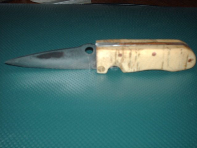

Messagede gérard montourcy » Jeu 29 Avr 2010 16:03
J'ai essayé de réaliser un liner-lock, mais le premier est raté, il faut s'y reprendre à 2 fois pour ouvrir ou fermer. Le talon de lame n'est pas parfait, le manche est en houx.
Je suis en train d'essayer un nouveau, résultat à suivre.

Messagede Stéphane Détrait » Mar 7 Sep 2010 22:22
Pour réaliser le liner lock, il faut biseauter le talon de la lame à 7 degrés. Pour ce faire, plaque de part et d'autre du talon de ta lame deux cales avec un sommet de 7 degrés ou sinon, si tu as un backtand, règle la table avec un angle de 97 degrés par rapport à la bande ou fais-toi une cale avec un angle de 7 degrés. Et il faut y aller très doucement, sinon il est fréquent de trop enlever de matière. Un conseil : usine ton talon dans la configuration de montage final, n'oublie surtout pas tes rondelles par exemple sinon comme tu rajoutes de l'épaisseur, ton usinage ne sera plus bon !
Bon courage !
PS : Sinon ce n'est peut être pas raté, refais un platine avec un lock un poil plus long et lime à nouveau ton talon.
