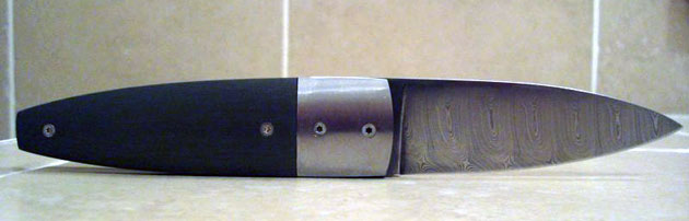

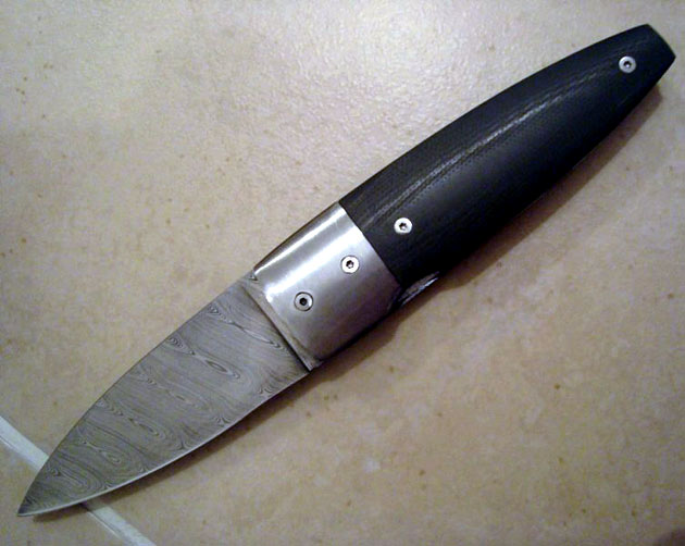

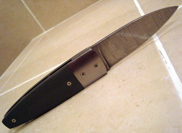

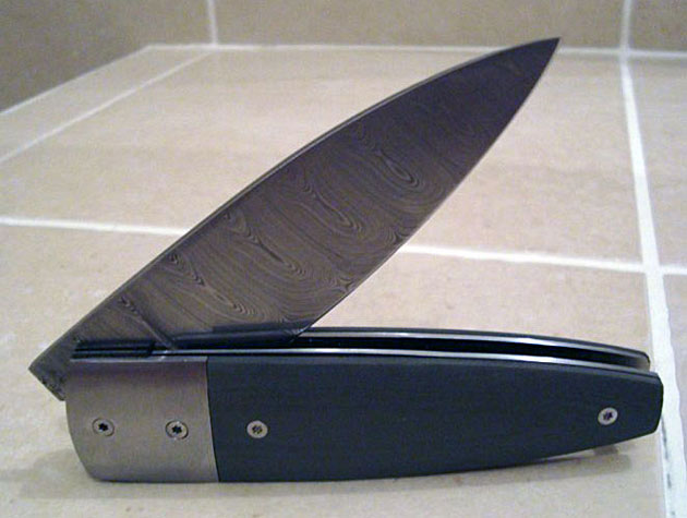

Messagede Stéphane Détrait » Dim 6 Fév 2011 21:35
Ce couteau a été voulu plus moderne, urbain et tactique dans l'esprit : liner-lock et montage sur entretoises.
Il est composé de damasteel twist, platines et mitres en Z20C13, plaquettes en G10 gris, intercalaire noir en fibre vulcanisée.
Il pèse 135 g pour 10.5 cm fermé, 8 cm de tranchant, 18.4 cm ouvert.
Je reçois cette semaine ma cabine de sablage, donc j'effectuerai le microbillage de l'ensemble sauf de la lame dans la semaine !

Messagede kof » Dim 6 Fév 2011 22:53
Salut stephane,
Joli couteau que tu nous présentes là.
Le damas se marie bien avec le manche gris/noir bien que cela m'aie surpris au départ (mais cela est dû au fait que je suis habitué à tes modèles avec manches blancs en mammouth ou girafe).
Mais du coup le damas donne au couteau une connotation très classieuse plus que tactique à mon avis.
J'attend avec impatience de le voir totalement fini.

Messagede Stéphane Détrait » Dim 6 Fév 2011 22:57
Ma qualité de photo est déplorable, le g10 est gris.

Messagede kof » Dim 6 Fév 2011 23:14
Il faut que tu te fasses une petite cabine de photos : pour pas cher, tu fais des très belles photos : Photographier un couteau.

Messagede cardoso5fr » Lun 7 Fév 2011 15:56
C'est une belle déclinaison de ton modèle habituel.
