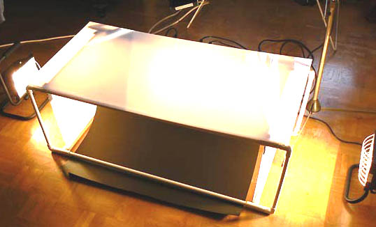

Personnellement j'ai réalisé une boite de ce type de la manière suivante :
- armature constituée de tubes pvc de passage de cable électrique,
- parois constituées de plaques de plexiglas fixées par des boucles en velcro
- ouverture en face avant
- 3 spots halogènes de 500 W chacun (1 à droite, 1 à gauche, 1 au dessus)
- fond arrondi en papier à dessin
Pour pouvoir photographier des pièces assez grandes, j'ai opté pour les dimensions suivantes :
- largeur 80 cm
- hauteur 30 cm
- profondeur 40 cm
Voilà à quoi ça ressemble (on ne voit pas le spot supérieur qui est sur un pied) :

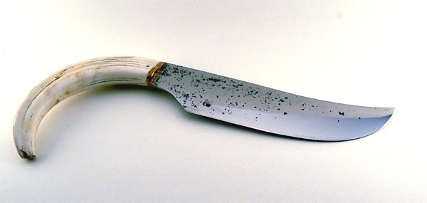

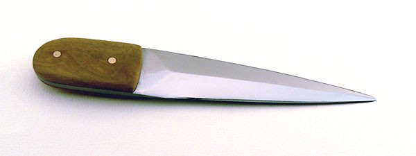

Et quelques exemples de photos réalisées de cette manière, avec un fond blanc :

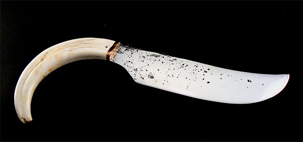

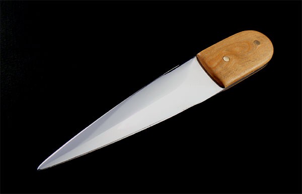

...et les mêmes avec un fond noir :
