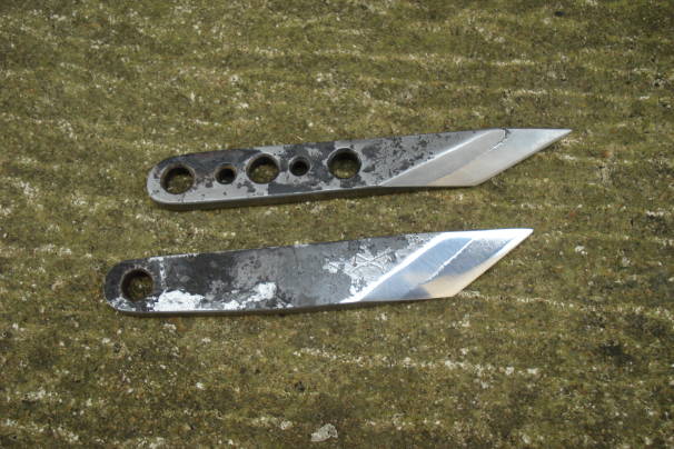

Messagede cardoso5fr » Ven 22 Avr 2011 20:54

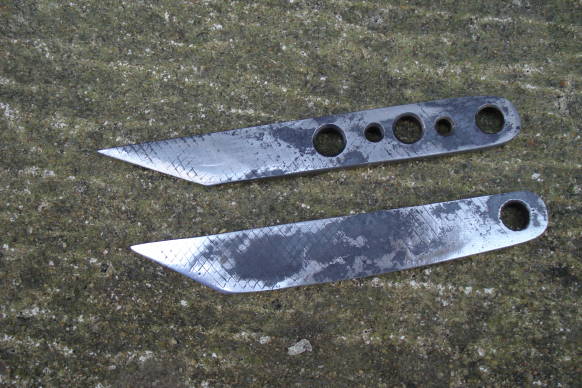

Voici ma première tentative de soudure à la forge. A la base, c'était un sandwich (San Maï, mais j'ai raté la soudure d'un coté ; donc c'est devenu un simple ni maï en ferraille inconnue et lime). La prochaine fois, je supprimerai les dentures de la lime... Cela n'aide pas à avoir quelque chose de plat à souder.

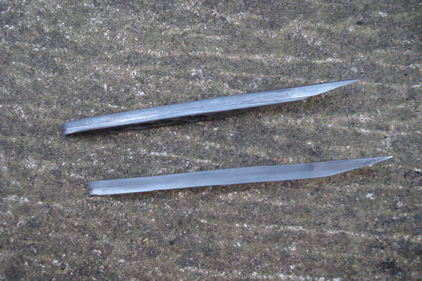

Ils mesurent 2,9 cm de tranchant, 4 mm d'épaisseur pour une longueur de 10,5 cm. Les soudures ne sont pas parfaites, mais bon pour une première tentative, ce n'est pas si mal que ça. Il y a beaucoup de travail avant de maîtriser le truc, mais c'est amusant.

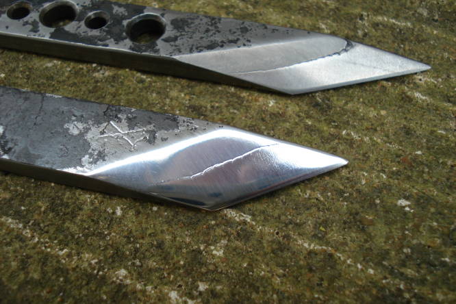

Les deux sont passés au perchlorure, mais l'un est poli entièrement et l'autre a juste le tranchant satiné. La soudure sur un des deux est mauvaise sur le haut sur quelques millimètres du bord.
Donc pour bien faire, il faudrait supprimer les dents de la lime, vérifier que tout est bien plat, souder en repérant la couleur qui va bien, frapper moins fort, et aussi mieux équilibrer les matières. Là, il y a 6mm de lime pour 3-4mm de ferraille.
Dans l'ensemble, je ne suis pas mécontent de ce premier essai, même si j'ai eu du mal. Au moins cela tient en place, et cela m'a grandement amusé.

Tu ne t'es pas attaqué au plus simple : sur des pièces aussi petites, l'inertie thermique est très faible puisqu'il y a peu de matière, du coup tu ne restes que très peu de temps à la bonne température, et tu ne disposes que de quelques secondes pour souder.
Il faut que tu places ton enclume le plus près possible de la forge. Ton marteau doit être posé à côté, positionné, prêt à saisir pour que le geste soit automatique sans perdre de temps. Tu sors ta pièce, tu donnes immédiatement 3 ou 4 coups de marteau, pas plus car la température aura déjà chuté, et tu remets au feu.
Même manip la deuxième fois, en martelant plus vigoureusement pour assurer la soudure, mais pas plus longtemps, et retour au feu.
A partir de la troisième fois, tu peux contre-forger, avec précaution quand même, pour égaliser la mise en forme.
Tout le travail se fait à température de soudure.

Merci pour le conseil. Le prochain coup, je prendrai de la ferraille (genre ferrure de porte ou fenêtre) de 6-8 mm et de la lime de 4mm, histoire de mieux équilibrer. Une fois que c'est soudé et étiré, peut-on quand même forger à température normale de forge ou est-on obligé de rester à température de soudure ?
L'enclume est juste en face de la forge, le marteau à portée, mais j'ai tapé beaucoup trop fort et de trop nombreuses fois sur les tentatives de soudure, ce qui fait que ce que je soudais, décollais à coté... (je m'y suis repris un grand nombre de fois avant d'arriver à quelque chose sur ces bouts de ferrailles).
