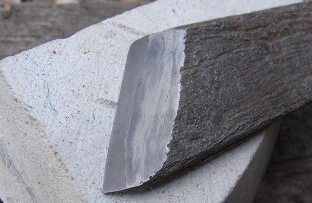

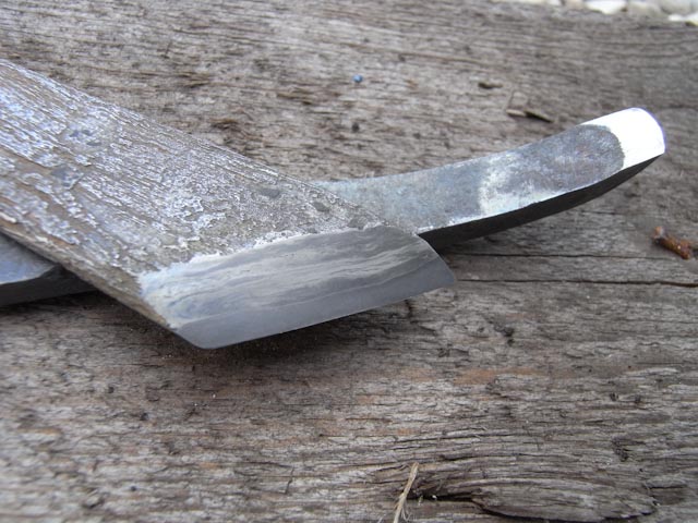

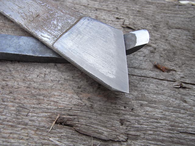

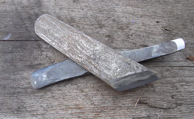

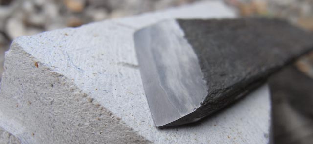

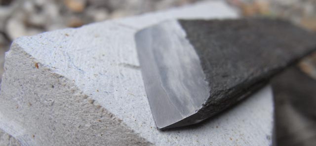

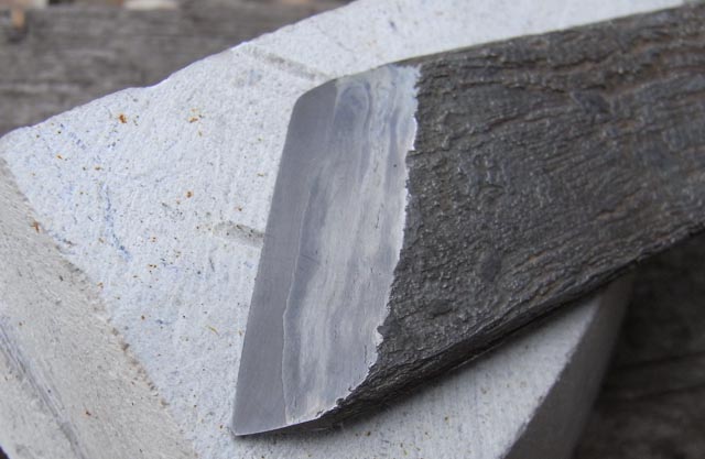

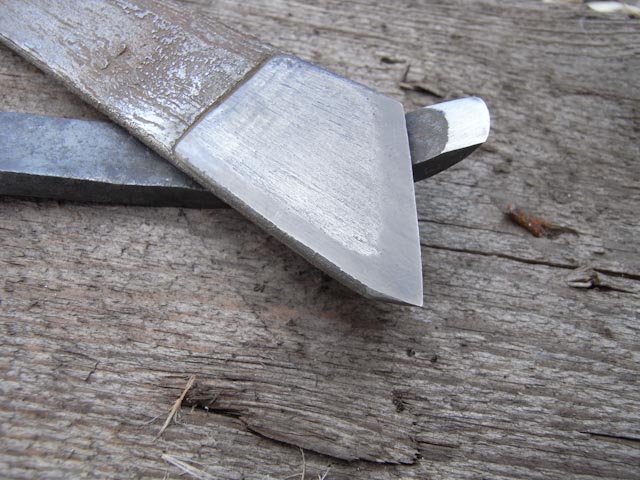

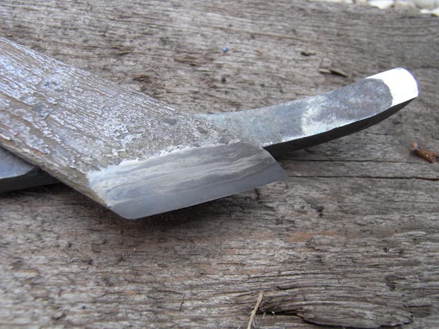

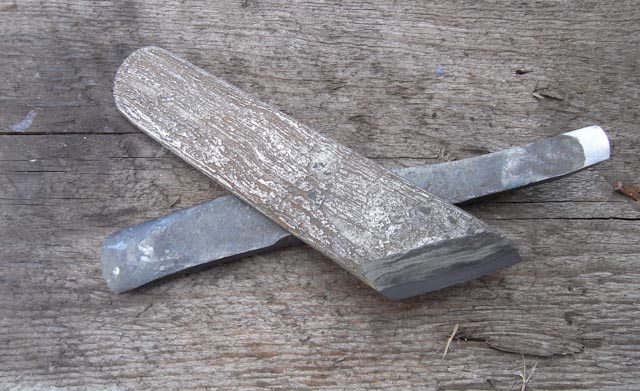

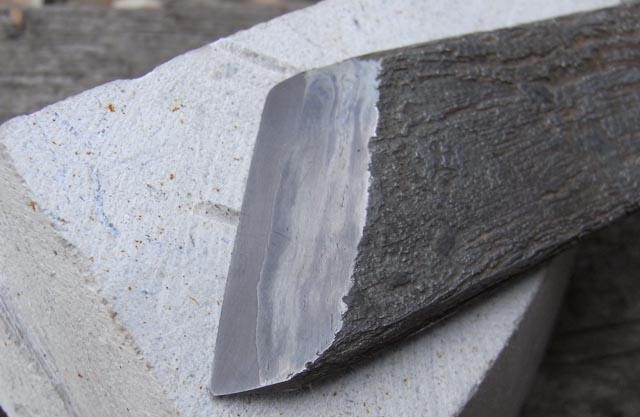

Voici un kiridashi en sandwich vieux fer et 1.2519.
Il mesure 10 cm de long et 30 mm de tranchant.
La soudure est belle mais la jonction vieux fer /acier à l'opposé du tranchant n'est toujours pas nette. Je pense que je soude des sections trop fines qui se déforment au 1er coup de marteau lors de la soudure.
Le vieux fer est traité au perchlorure pendant une nuit pour avoir cet aspect "très vieux fer qui a bien vécu". Lors de cette étape, l'acier était protégé avec une couche de vernis.
Le dos du kiridashi est concave, réalisé au "sen" (lien), sen de ma fabrication en 145SC trempé a l'eau.
Voici quelques photos :
