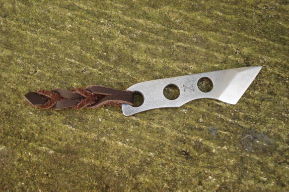

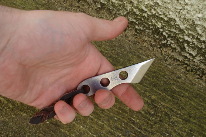

Messagede cardoso5fr » Jeu 31 Mar 2011 13:00
Voici un petit kiridashi compact en 100MnCrW4 aux caractéristiques suivantes :
  • 3,2 cm de tranchant.
  • Trempe à l'huile revenu flash doré.
  • Chisel droitier.
  • Epaisseur 3,4 mm.
  • 9 cm de long.
  • 2,3 cm de haut.
  • Etui ABS.
Le petit tressage est en cuir tanné minéral.

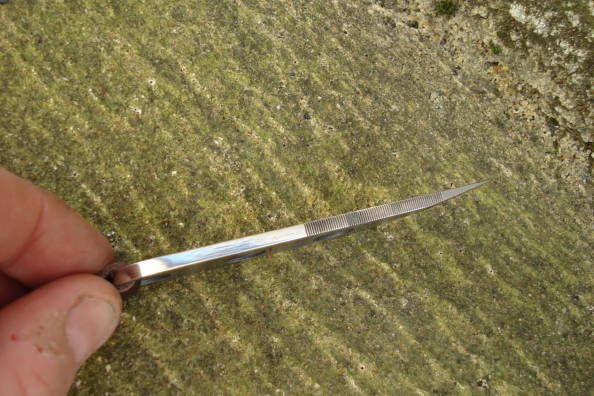

Le côté plat du chisel est-il complètement plat ou légèrement concave comme il me semble le deviner sur la photo ?
Je suis impressionné par la régularité des tries sur le dos de la lame. Est-ce que tu les fais manuellement à la lime, ou par un autre procédé ?
Re: Petit couteau de type kiridashi
Messagede cardoso5fr » Jeu 31 Mar 2011 14:23
Le plat est parfaitement plat, je n'ai pas encore pris le temps de me fabriquer un sen comme Bryan, Mmis il faudrait que je le fasse.
Sinon pour les stries, je triche : on m'a offert une lime à cranter et c'est un vrai plaisir. Cela donne un petit grip au dos et peut en plus se coupler avec un guillochage.
