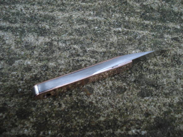

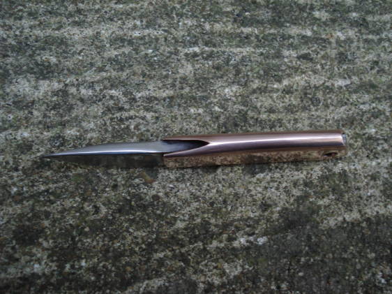

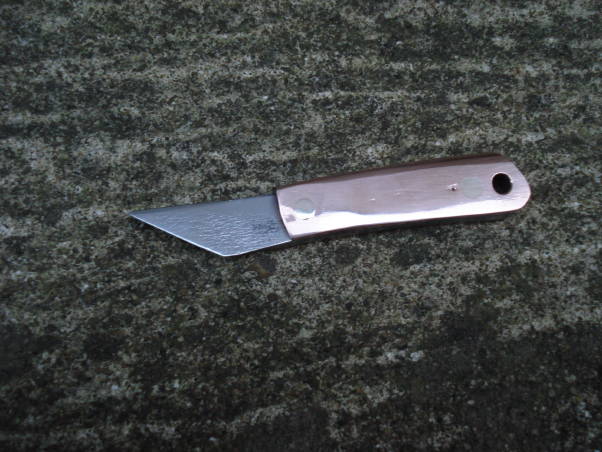

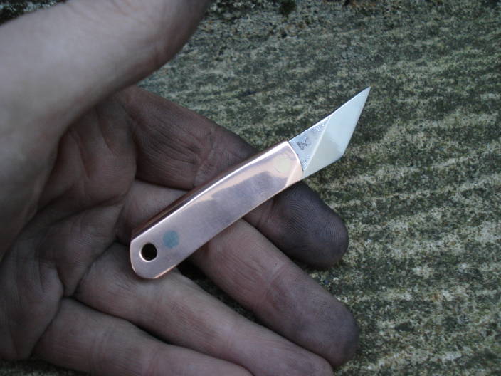

Voici un kiridahi aux caractéristiques suivantes :
  • 110WCRV5 3,5mm d'épaisseur,
  • trempe à l'eau salée,
  • revenu flash au doré
  • 8 cm de long,
  • 2,1 cm de tranchant,
  • Manche en cuivre fait dans un tube de plomberie.

Le manche en cuivre est-il brasé ou riveté sur la lame ? Ou autrement ?
Re: Couteau de type kiridashi à manche en cuivre
Messagede cardoso5fr » Mer 15 Déc 2010 19:19
Bien plus simple. Un tube de cuivre fendu en deux, mis à plat autour du kiridashi, percé en place et riveté dans la foulée avec deux rivets en laiton.

Je trouve ce kiridashi super joli et encore une fois, bravo pour le souci de précision dans la finition avec le rappel sur le manche du biseau du chisel ..... bien !
Ton émouture à l'air vraiment nickel, ça doit être redoutable.
Messagede cardoso5fr » Jeu 16 Déc 2010 10:08
Merci, pour le rappel du biseau sur le cuivre, c'est simplement que j'ai continué à faire l'émouture une fois que le manche était en place. Et j'ai trouvé que cela rendait le truc sympa.
L'émouture est vraiment en zero grind, j'ai juste eu à passer un coup de polissoir pour le rendre tranchant.
